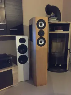

Habe heute die Nulines angehört und war echt baff. Gehört habe ich rund 20 min. Einmal die Aya Cd durch. Was aus den kleinen Dingern rauskommt ist echt der Hammer. ImageUploadedByTapatalk1418490002.940967.webp
Hatte gestern die Möglichkeit etwas ausgiebiger zu hören.
Was soll man sagen... Klanglich nicht schlechter als die Vox, aber auch nicht unbedingt besser.
Vom Klang her sind sich beide sehr ähnlich. Der Unterschied vorallem im Bass zu hören. Dieser geht bei den Nuberts einfach etwas tiefer wie der VOX.
