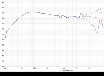

Benutzt hier jemand die Stereo Integrity TM8 ? Sie scheinen sehr gute tiefgreifende 20cm Lautsprecher zu sein. NUR!!! 58mm Einbautiefe, 4 ohm 150W RMS, klingen fantastisch schon ab 40hz.
Kann das der Ci7 auch machen? Die Xmax vom Ci7 w200 S3 ist fast die Hälfte also3.9-4mm. Dafür aber weniger bewegende Masse beim Helix und Papier was so manche sagen, besser klingen soll da es toleranter in der Umbiegung ist und deswegen beim Papier verschiedene Verzerrungen sich auch sanfter und nicht sehr kratzend anhören. Die Woofer Auswahl bring mir Kopfschmerzen, hab keine Ahnung das diese Helix machen kann, wie gut sie SQ Mäsig ist, wie ein AudiophilE darauf reagieren würde...Hier die Messungen Laut Stereo Integrity: Bemerkenswert, schon ab 55hz bei 90db und der Abfall ist sehr kontrolliert. Hat jemand vielleicht so eine Messung von seinem Ci7 200 wo mann etwas reales sehen kann? Und ja, ich werde meine Türen perfekt dämmen und auch maximal bearbeiten, schallmässig. Das ganze Paket halt, 2-3 Schichten von Butyl bis zu Filz.
Thiele-Small Parameters
3.8 Ohms
58 Hz
1.08 –
0.83 –
0.19 mH
35.17 square inches
17.1 Liters
6.35 Tesla Meters
32.3 grams
233 µM/N
7 mm one-way 70% BL
11 mm one-way
90 dB
[td width="176.594px"]Re[/td] [td width="176.594px"]Fs[/td] [td width="176.594px"]Qes[/td] [td width="176.594px"]Qts[/td] [td width="176.594px"]Le[/td] [td width="176.594px"]Sd[/td] [td width="176.594px"]Vas[/td] [td width="176.594px"]BL[/td] [td width="176.594px"]Mms[/td] [td width="176.594px"]Cms[/td] [td width="176.594px"]Xmax[/td] [td width="176.594px"]Xmech[/td] [td width="176.594px"]SPL[/td]

Die Amichassis die du rausgesucht hast, schauen im Klippel sehr schön aus.
Damits aus der Tourantür ordentlich kickt, darfst deine 66kg Dämmmaterial auf beide Türen aufteilen ;)
Da ists erstmal weniger wichtig, ob das Chassis jetzt 4 5 oder 6mm linearen Hub macht. Wenn du aus Frankreich bist, kannst ja sicherlich auch die BOXMORE BXS W200 S3.1 kaufen und paar Taler sparen.
Auch ein klasse Chassis ist der ESX QXE8.2W. Beide werden zum Musik hören "reichen".
Wenn du sowieso noch einen Frontsub verbauen wirst, machen die Tieftöner ja am Ende sowieso kaum noch hub, da kann theoretisch auch was ganz anderes, schwächeres rein.

Die Klippel beim Ami bei dem TM8 sind schon bemerkenswert aber auch wenn es nicht so aussieht, ich bin kein Spezifikationenfreak. Wenn es nach dem tunen gut klingt, ist mir es egal wie die Gross und Kleinsignalparameter ausschauen. Eine viel zu viel kostliche gute Version wäre die BLAM WS 8.100, die aber zwischen 750-850 euro das Paar kostet. Mir zu teuer und als Neuling in diesem Sport auch übertrieben.

Mario kauf dir die ESX QXE8.2W. Spielen genauso gut wie die CI7 von Helix und machen dafür aber 2db mehr sauberen Pegel und sind DEUTLICH günstiger.
Ich habe beide Chassis bei mir im Auto gehört.
Bedenke die EQ Messung hat nicht viel Aussagekraft was im Auto passiert, da kann die Messung ganz anders aussehen. Überhöhungen, Auslöschungen etc. Aber dafür hast du ja einen DSP. :cool:
