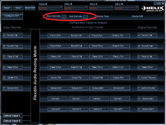

ich brauch mal wieder Unterstützung. Ich bin seit geraumer Zeit im Besitz eines P-DSP. Habe den gebraucht hier übers Forum erstanden und er soll frisch vom Service und Einsatzbereit sein.
Habe heute alles ordnungsgemäß eingebaut und: Tata! Keine Musik...
Aber kurz erst zum Aufbau:
Vom OEM Radio (BMW) geh ich per High-Level (der originale Adapter von ATF) in den DSP rein - Kanal A und B.
Remote-IN ist nicht genutzt!
Über das Remote-Out lasse ich meine Stufen einschalten - das klappt super! Vom DSP geh ich mit acht Low-Kanälen in die Endstufen. Im DSP habe ich die Eingänge den passenden Ausgängen zu geordnet. Auch das Store DSP scheint geklappt zu haben, da ich nach einem reconnect die Settings auslesen kann. Trotzdem ertönt kein Mucks.
Wo liegt also nun das Problem? Hat wer ne Ahnung? Habe schon geschaut ob ich alle Kanäle gemutet habe - aber nein dem ist nicht so...

Hast du mal die ganzen Häckchen bei den Einstellungen für Ein und Ausgang kontrolliert?
Wenn du bei den Einstellungen bist, sollte es oben rechts weitere Möglichkeiten geben.
Hat der Vorbesitzer das ganze mit einem Poti betrieben?
Diese Häckchen mein ich, sorry.
morgen Sam, die Kästchen habe ich überprüft sind beide deaktiviert.
