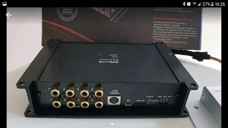

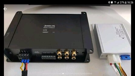

Kann mir wer sagen um welche Version von Helix DSP auf den Fotos handelt?
Besten Dank
Stimmt, ist der MK 1.
Das erkennt man übrigens noch an 2 anderen Dingen.
Der MK 2 hat zwischen Cinch und Hochpegeleingängen noch einen Regler für die Eingangsempfindlichkeit und außerdem einen 6-Kanal Hochpegeleingang anstatt eines 4-Kanal Hochpegeleingangs.
