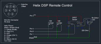

Hallo werte Gemeinschaft,
hatte vor einiger Zeit einmal gesehen, dass jemand die Fernbedienung ala URC2a für einen DSP Pro MkII selbstgebaut hat und wollte das nun auch nachmachen.
Finde dazu jedoch keine Aufzeichnungen oder funktionierenden Links mehr.
Hat zufällig von euch noch jemand einen Schaltplan und die Bauteilliste vorliegen oder kann mir auf die Sprünge helfen wo ich diese finden kann?
Vielen Dank vorab.
Grüße,
Oliver
Google mal nach ‚helix diy remote control‘
Der Schaltplan ...
Vielen vielen, herzlichen Dank euch beiden.
Konnte nur den Plan für C,- und P-DSP finden und war nun auf der Suche für die Pinbelegung des MiniDin-Steckers.
Grüße,
Oliver
