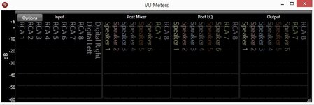

Auch eine übersichtliche Anzeige der Aussteuerung der einzelnen Kanäle in jedem Bereich im DSP habe ich beim Helix nicht gefunden?
Beim ArcAudio gibts ein extra Fenster wo man genau sieht wie welcher Kanal wo ausgesteuert ist, bzw. wo er übersteuert.
Soviel Freiheiten möchte man dem User dann wohl nicht zumuten bei AF :)
Die von dir genannten Features gibts da nicht.
