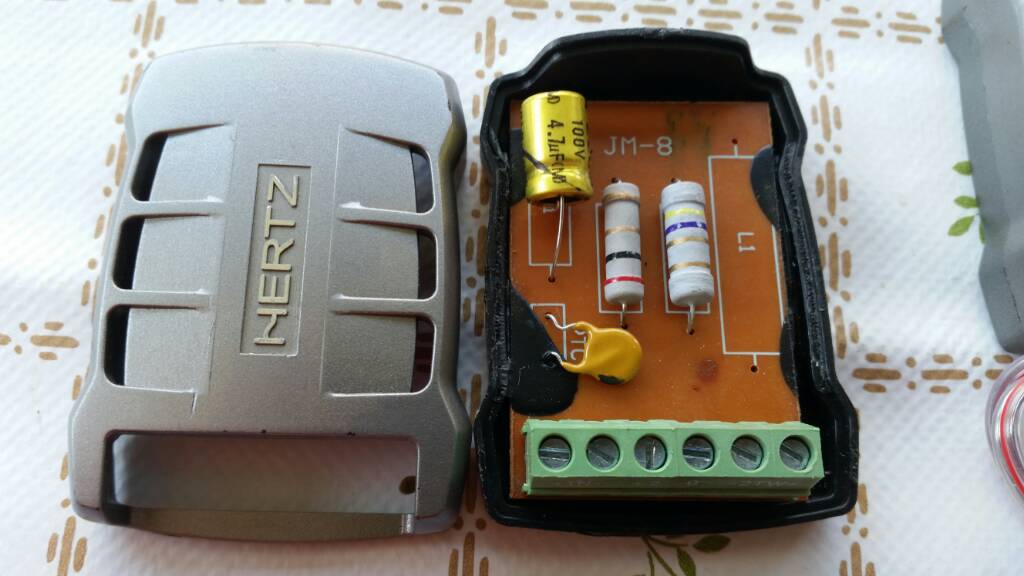

Siehr deine Weiche auch so aus? Allein die grünen Schraubblöcke sehen verdächtig billig aus.

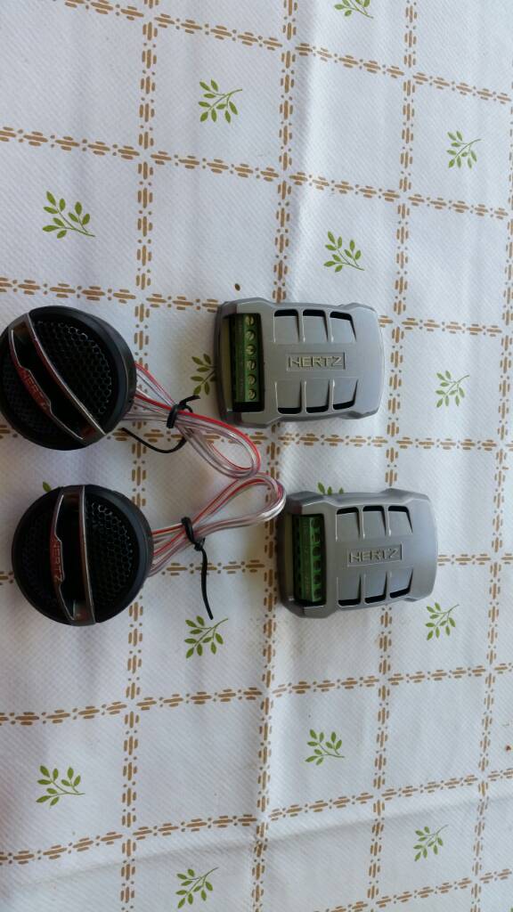

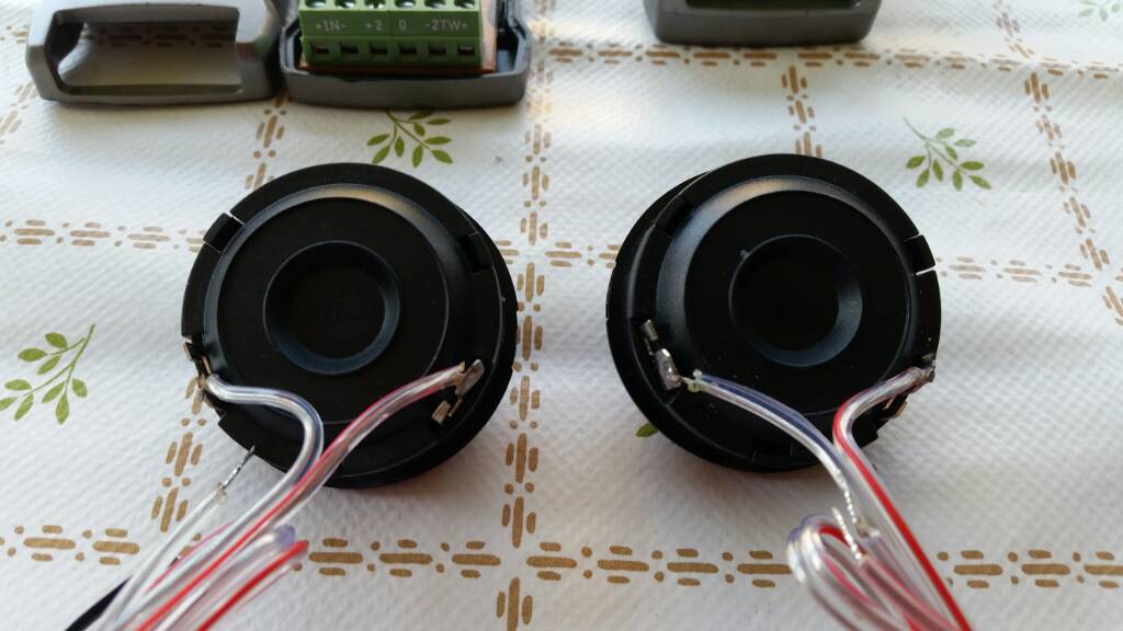

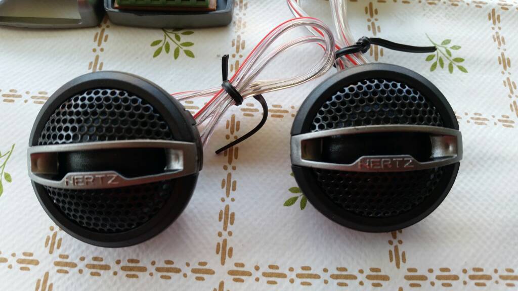

Habe gerade mal Bilder gemacht. Die Weichen sind richtig billig verarbeitet.
Bei den Hochtöner habe ich keinen Vergleich worauf ich achten muss.
Habe die auch nur gekauft weil ich was passendes zu meinen alten hv165 TMT'S wollte und damals vorm kauf dem Anbieter extra nach der Weiche gefragt hatte. Der sagte damals es sei ne 2 Wege Weiche. Aber ist es ja definitiv nicht.

100% ein Fake. Die Waben vom Gitter passen nicht. Im silbernen Streben sieht man den billigen Guss vom Kunststoff:
Sehr schlecht gefälsch leider.
