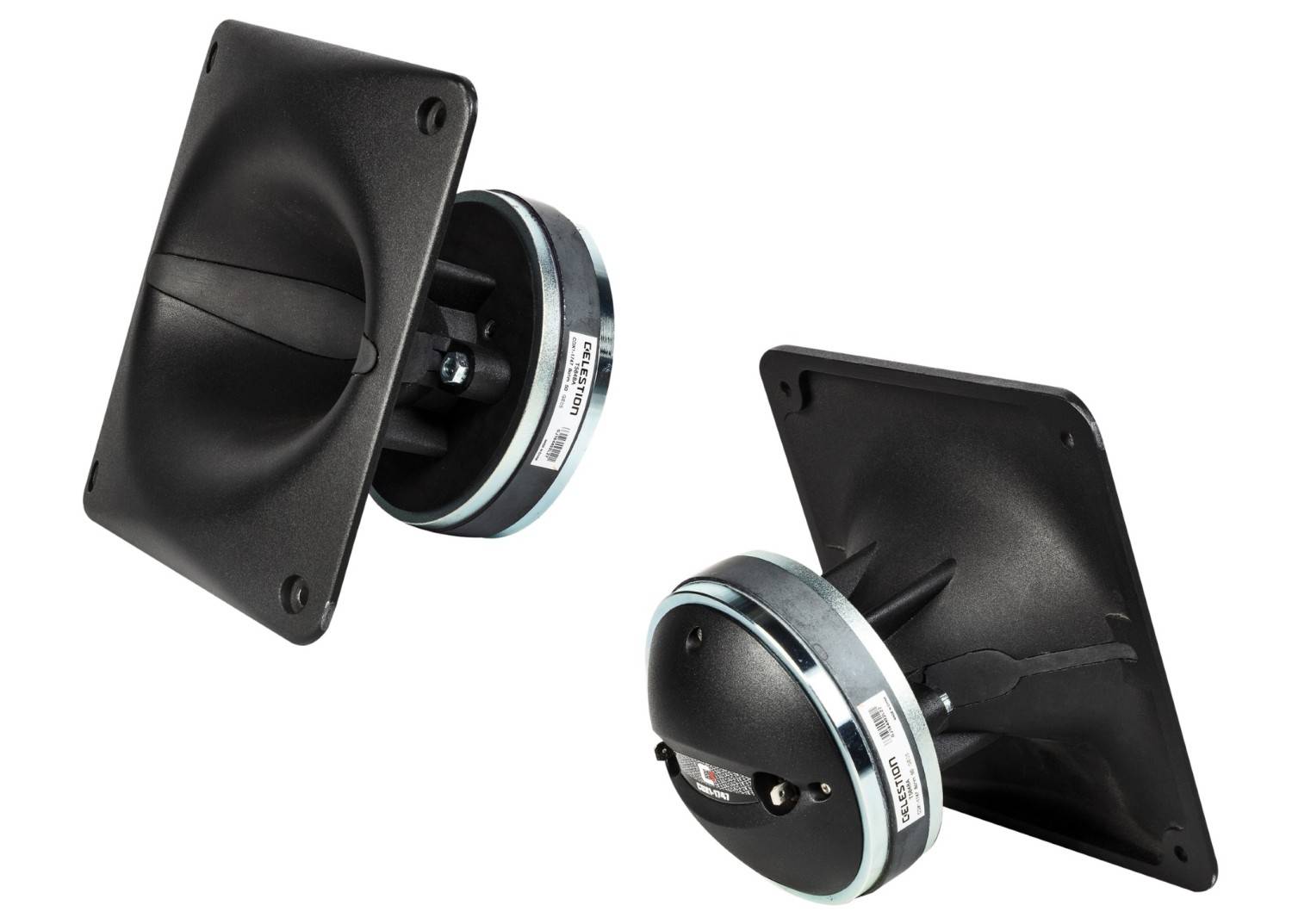

Die Trennung ergibt sich aus der Grenzfrequenz des Horns. Die HH habe ich. Entwickelt ist die schon optimal.

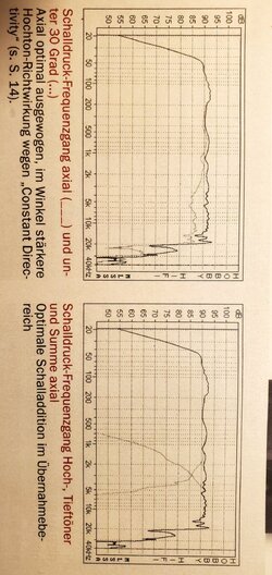

Das Wasserfalldiagram zeigt kaum Resoprobleme. Schnelles Abklingen. Die Sprungantwort ist sehr gut. Alle Chassis spielen Zeitgleich. Also Zeitrichtig. Die Klangbeschreibung klingt sehr vielversprechend.
Klang: Möglicht viel Live. Sehr gute Dynamikumsetzung. Dabei aber HiFi. Die Maße mit 1150x260x380 ist ok. Ein wenig zu breit. Aber ok.

Was man vermuten darf, ohne sie gehört zu haben, ist, dass sie nicht allzu tief spielen, mit dem angegebenen -8dB-Punkt von 38 Hz. Das würde ich auf jeden Fall berücksichtigen. Sollte ein Subwoofer eingeplant sein, stellt sich die Frage, ob eine etwas höhere BR-Abstimmung nicht sinnvoller wäre, also Richtung "echtes" PA-Topteil. Dann geht so was auch richtig laut,
Ist eine Frage der Anwendung, ob der Bass tief genug ist, oder nicht. Für normales Hifi sollten die potent genug sein.
Hier mal ein Link... da wurden die gebaut und man war nicht so zufrieden mit dem Bass. Am Ende waren die unteren TT falsch gepolt angeschlossen.
