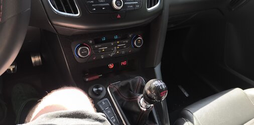

Moin ihr Männer.
Auch bei mir ging's weiter.
Getauscht wurde der DSP gegen Einen Helix DSP 3s. Inklusive einem Conductor und einer Neuen Spannungsanzeige.
Demnächst kommt noch eine Endstufe für das geplante 3 wege system.
Dies soll ein Hertz Mille Legend werden. Und mein Subwoofer soll in die RRM Wandern.
Wer etwas braucht kann sich gerne melden😀 Anlage wird fast komplett verkauft.
