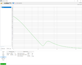

Das wäre bei 20L NETTO laut WinISD eine 60Hz abstimmung. Willst du das wirklich?

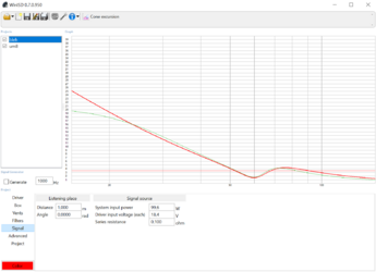

Das kann man sich im Grunde sparen, da das Ergebnis überall recht ähnlich sein wird. Kein Tiefgang und Peak im Bereich der Fahrzeugreso oder etwas darüber, wo es eh schon peakt. Das wird immer dröhnen oder ein guter Kickbass werden. Mach das Rohr zu und setz da 8 oder 10" ein. In der Simu fehlt auch der Einfluss des Fahrzeuges, sprich Reso und Druckkammer. Interessant wäre eben auch mal die Portgeschwindigkeiten zu zeigen, die da unter Hub resultieren, um die Probleme mal etwas greifbarer zu machen.

Wenn du vollständige T/S-Parameter für die Chassis raussuchst und hier verlinkst, kann ich da gern noch mal 3-4 Stück simulieren.

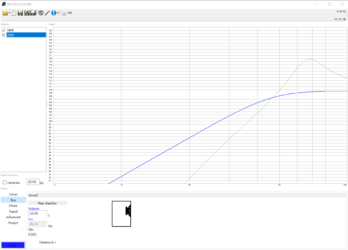

20L GG ist unter 50Hz überlegen. Bei 30Hz knapp 10db, bei 20Hz 14db lauter als das BR ding mit 60Hz abstimmung. Mach den Port raus und das Loch zu.

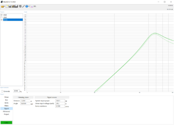

hier als vergleich noch der ARC8 zum UM8:
Egal welches Chassis du nimmst, die werden alle so eine Kurve haben.

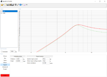

OK, vielen Dank, eine letzte Bitte, könntest du bitte die folgenden Parameter mit meinen Gehäusedaten simulieren, danke:
VAS : 56,7 Liter / Qms : 2,7 / Qes : 0,356 / Qts : 0,315 / Fs : 25 Hz / Re : 3,4 Ohm / Sd : 243 cm² / Mms : 44,6 g / Xmax Peak to Peak : 7 mm / Belastbarkeit : 120 W sin. / Einbautiefe 96 mm
Ach ja, FS läuft ab 75Hz/12db
3,5mm linearer Hub ist kein Subwoofer.
XMax an 100W wird bereits bei 50Hz erreicht.
Dein Chassis in Rot, UM8 als vergleich in grün, gleiche Leistung.
