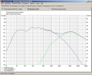

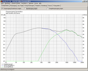

sooo... hab das alles mal ins boxsim "geschmissen"...
mit einer schallwand von 15cm breite sieht der frequenzgang simuliert!! so aus:
[attachment=1:20onrkis]15cm.jpg[/attachment:20onrkis]
mit einer schallwandbreite von 5 metern sieht das dann so aus:
[attachment=0:20onrkis]3x5.jpg[/attachment:20onrkis]
ich werd mal das boxsim bisschen schwitzen lassen, um nen graden frequenzgang zu bekommen..........
