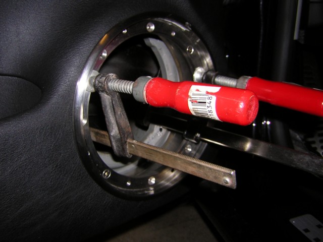

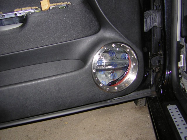

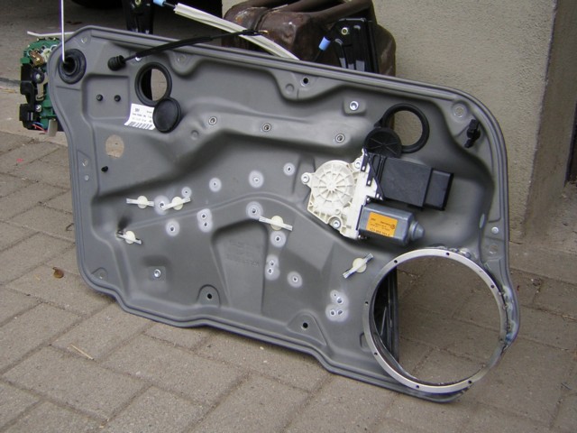

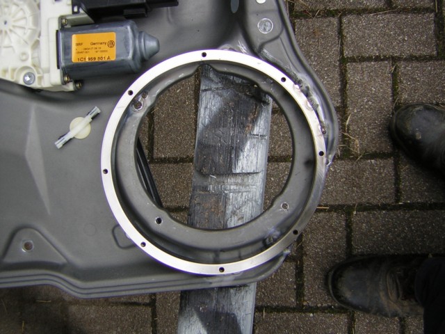

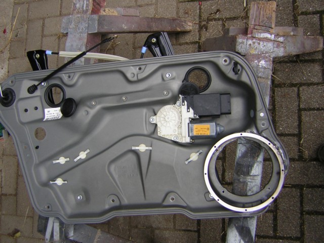

Der Ring muss unten Höher als oben sein, da die Türverkleidung nich parallel zum Aggregateträger ist.
Meine Stahlringe sind 58mm hoch und enden knapp hinter der Türverkleidung. Mit Gitter könnte es allerdings knapp werden.
Ich würde also zw. 45 und 50mm einkalkulieren. Dann bleibt immernoch Raum für Anpassungen.
Die unteren Ringe müssen wegen der Kanten des AGTs sowieso angepasst werden.

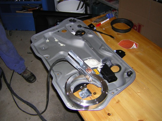

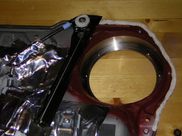

Diese Woche kommen aber Didi's Ringe rein (Stahlringe + Zierringe) :bang:
Leider muss ich sie kleben und einspachteln, da ich kein Schweissgerät dafür habe wie Dieselrenner :cry:
Sollte aber auch so halten )oder kann man die anschrauben auch, weiss das jemand?
Grüsse aus Österreich
ich würde die Schrauben, bzw. von hinten am AGT kontern.
D.h. mit der Schraube komplett durch und von innen mit einer Mutter oder guter Federmutter kontern.
Die Ringe von Didi haben dazu extra durchgehende Bohrungen die vertieft sind.
Den verbleibenden Spalt von innen mit Alubutyl verschließen und außen zuspachteln.
