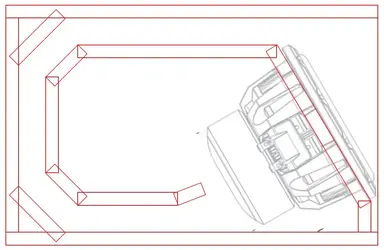

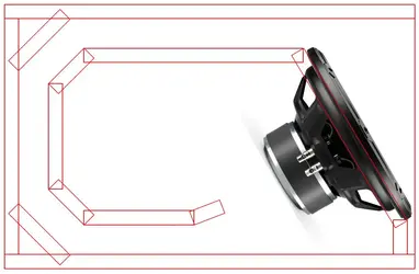

Aus gegebenen Anlass habe ich das Gehäuse per Reverse Engineering "ausgemessen". Der Kanal scheint auf allen Seiten jeweils 4cm hoch zu sein und verjüngt sich nicht.
Da es für den 10" w6 gedacht ist, das 15,6l geschlossen braucht, werden wir es (vielleicht) mit einem 10" w1 ausprobieren, da es GG genau das gleiche Volumen braucht, wie der W6. Vielleicht passt es 🙂
BTW. Die Portlänge (über Mittellinie) beträgt 80cm
das Ding ist für mich ein HG Bassreflex. nur weil die Schallwand ein bisschen gekippt ist wird da noch lange kein Horn drauß.

Der Port scheint wenn es wirklich 4 cm sein sollten ja recht gross zu sein von der Fläche her... Kein Wunder das das Ding dann 80cm lang ist 😀
Äusserste Vorsicht dann was die Auslenkung angeht.
