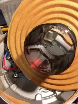

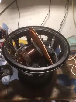

Sind nicht meine Erfahrungen, sondern von Speaker Industries. In der lätzten Zeit hat Er mehrere W6 und W7 gemacht, die Meisten hatten die Wicklungen runter. Und wenn die ein bischen Hitze bekommen, wirft der Wicklungsträger Blasen. Sehe 1. Beitrag.
BL und Mms werden nicht verändert?! Dann müssten es Orginalteile sein. Wenn die Schwingspule aus einem anderen Material ist oder der Schwingspulenträger oder die Membran oder die Geometrie des Drahtes oder oder oder... haben wir ein anderes BL und/oder Mms! Nicht vergessen: BL hängt nicht nur vom Magnet ab!
Das mit den Blasen sehe ich auf den Bildern nicht wirklich. Und was meinst du mit Wicklungen runter? Hat sich der Kleber gelöst? Verstehe das noch nicht so recht...

Blasen:
Die Wicklungen haben sich gelöst:
