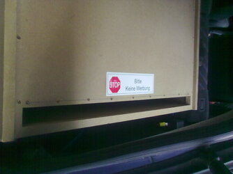

WINISD hat mir da beim letzten Subwoofer (Magnat Aggressor 5000 Deathmatch) was feines berechnet. 260 Liter BR ... Tuningfrequenz bei 24 Hz und höchster Pegel im Tiefbass-Bereich bei 30 Hz ... einfach geil :D Nur kam das "kleine Frontsystem" leider nicht immer mit ... daher soll nun ein großes Frontsystem her, was auch ordentlich Leistung verträgt.
Bin noch nicht sicher, welcher Sub es letztendlich wird.

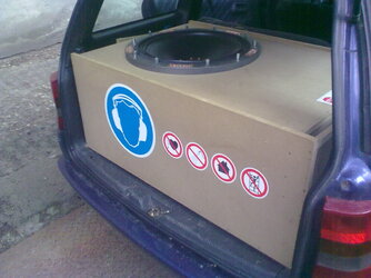

... hier noch ein seitliches Bild ...
Der wahrscheinlich meistfotografierte Kofferraum in meiner Straße :stupid:
