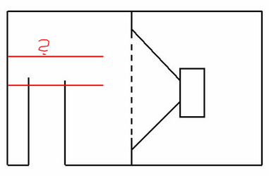

Mak eine andere Frage, vielleicht etwas off-topic.
Beim Bandpass, ist da die Lage des Ports von extremer Bedeutung ?
Man sieht immer, unausweichlich bei allen Zeichnungen dazu, dass der Port quer (Schwarz in Zeichnung) zum Lautsprecher angeordnet ist. Geht es nicht auch längs (rot in Zeichnung) zum Lautsprecher? Wenn nein, warum?
Siehe Zeichnung.

geht auch, nur solte das Port idealerweise an der Außenwand liegen und nicht direkt über der Membran

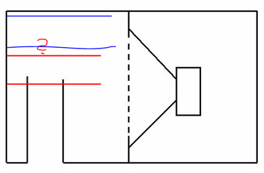

Mit einem Rohr ginge höchstens sowas (blau). Denke wäre noch i.O.

Dann würde ich es lieber mittig vor die Membran setzen. Alternativ einfach einen Winkel dran?
Dann eben mittig, wollte es von vorne herein mittig machen. Hab gestern abend ein "schnell-FBP-Projekt" zu Testzwecken gestartet.
Ein so genannter 2h-Bandpass der mal eben nach Feierabend zusammengebaut wurde. :ugly:
Hatte noch ein Abflussrohr mit 10cm Durchmesser und will das verarbeiten ohne extra gelenke und was sonst noch dazu zu kaufen. Jetzt war die Frage: Moment mal, wie lege ich denn mit so einem Rohr (im Bandpass, nicht meins ;-)) am besten.
Aber es scheint aus den Posts durch, als wäre eine Portöffnung quer zum Speaker besser.
