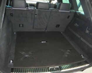

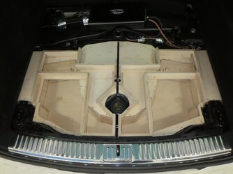

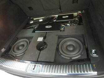

Ich habe erst neulich meine letzten beiden SM10D2 in einem Touareg eingebaut... :liebe: :liebe:
Dank AdBlue Tank und auch sonst voller Ausstattung kaum Platz in der Hütte....aber waren dann doch knapp 17 Liter je Woofer.
Kein Platz in der Höhe verloren:

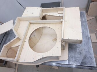

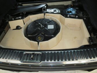

Geile Konstruktion Didi. Hat bestimmt Spaß gemacht das bauen :D
Off topic, sehr geile Holzarbeit, Kompliment :) wo liegt der uvp von dem subwoofer ?
Danke :) ...war eine ganz schöne Fummelarbeit...aber alles ohne Spachtel...nur geleimt und 100% dicht.
