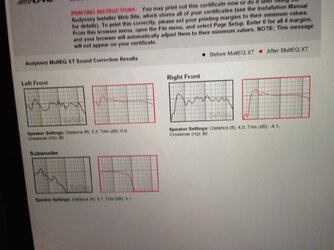

Anbei mal ein Bild als Beweis, das während der Messung noch alles tiptop ist ?

Was ist denn das für eine Grafik?
Beim normalen Imprint mit dem PXA100 sieht man so etwas aber nicht
