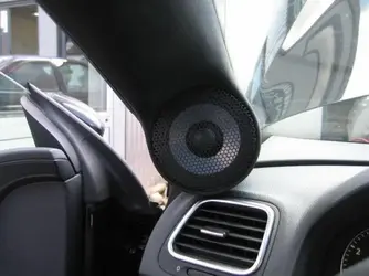

"Koinzidenz"-Chassis für Auto
Oops, verklickt..... einen 3-Zöller mit Carbon-Membran und Seidenkalotte aus dem Heimkinobereich, teils aktiv angesteuert, teils, wie bei mir, passiv. Zu hören nächste Woche auf der Tuning-Expo!

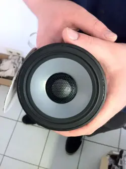

ihr meint bestimmt diesen hier den ihr alle sucht.... ;-)
ich kann euch sagen es ist nicht kef ;-)

->hier der andere coax/koinzidenz wandler der in verbindung mit beryllium membrane im ht und mt bereich gesucht wird...
--> hier zwei original bilder vom user
und dieser lautsprecher ist auch nicht von kef ;-) und auch nicht von thiel etc....
