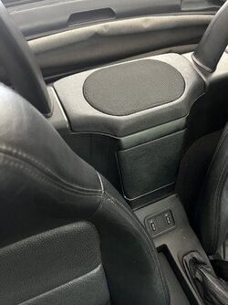

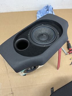

Hab vor kurzem einen gebaut mit Blaupunkt RCM82, Match M5.4, 13er Kombo Helix I3 (aktiv) und K W6 Woofer. Das macht schon echt Laune

Das Subgehäuse gefällt mir ausgesprochen gut ! Fügt sich sehr schön ein
Wie spielt das denn mit offenem Dach und bei Fahrtwind? Ist da noch Bassfundament vorhanden ?
der Björn hat ja noch ein "Problemfall" schönes Fahrzeug (y)
das würde mich auch interessieren, ist super umgesetzt und sauber gearbeitet, aber akustisch habe ich da auch meine Zweifel :unsure:

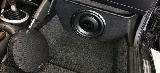

Im Roadster habe ich mich für einen Fußraumsubwoofer entschieden und kann sagen, daß das auch während der Fahrt ganz gut funktioniert. Wenn´s der Platz zu lässt,
dann sollte man wohl den Sub gegen die Spritzwand spielen lassen.
Ist natürlich nicht mit einem geschlossenen Fahrzeug zu vergleichen, da herrschen ja ganz andere akustische Gegebenheiten.

Welcher Hertz ist das und in wieviel Liter läuft er bei dir? Sowas ähnliches könnte ich mir auch vorstellen, jedoch eher downfire etwas höher mit etwas mehr Beinfreiheit für die Beifahrerin. Wenn sich das irgendwie realisieren lässt. Habe schon an laminieren oder gar 3D Druck gedacht um Platz hinter Handschuhfach irgendwie auszunutzen…

ist der Hertz MPS250-S4 in ca 17 Liter Volumen. Da bei mir seltenst jemand auf der Beifahrerseite mit fährt, war mir das fast egal mit dem Platzverlust.
Leider hatte ich hinter und übern Handsschuhfach kein Platz, da der Lüftungsmotor usw im Weg waren, so gesehen eine Notlösung. Dennoch kann man da locker
mit fahren, selbst mit 190cm Körpergröße (wie der Aff auf dem Schleifstein) :ROFLMAO:. Bei kleinen Personen ist das eher kein Problem, Fernreisen mache ich auch nicht damit.
Ist aber natürlich immer von deinem Lebensumstand und Nutzungsprofil abhängig ;)

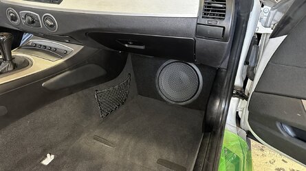

und das meinte ich mit "hinter" dem Handschuhfach:
--> in Post 87 hat auch jemand nen 16er verbaut mit Adapterring.

Danke für deine Quellen! Mega interessant. 16er im Fußraum hatte ich auch überlegt mit Adapterring, da ist eigentlich dann genügend Platz wenn der etwas raus kommt (kann dann halt nicht komplett frei atmen, ohne dass man am Blech schneidet...).
Und die Lösung mit dem Sub hinter dem Handschuhfach finde ich super! Das werde ich mir mit Sicherheit in den nächsten Wochen noch genauer anschauen, wie die Platzverhältnisse bei mir sind und wie sich sowas realisieren liesse....
