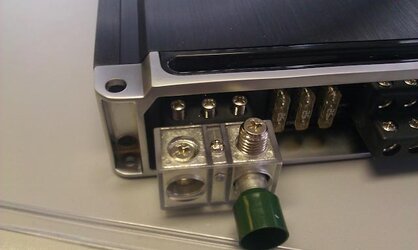

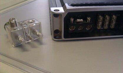

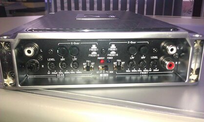

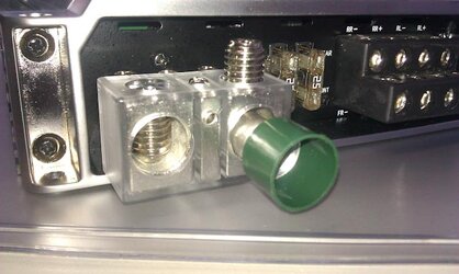

ich habe mal noch ein paar Bilder gemacht von der Stufe. Sehr erfreulich ist, dass sogar der abgebildete 50mm2 Kabelschuh locker in den "Stromadapter" passt.
Auch abgebildet ist die defekte Cinchbuchse, weswegen die Stufe nun zur Post geht, zurück zum Händler.
