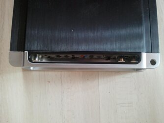

Mein KM1005 ist heute gekommen ... Vielleicht ist die fehlende Endkontrolle der Grund für den guten Preis. (siehe Foto ... , sucht mal das Loch zur Befestigung) ;) [attachment=0:1iin68lp]KM1005.jpg[/attachment:1iin68lp]
Größeres Problem ist ein großes Knacken beim ausschalten ( Betrieb aktiv an einem Bit 10)
Ist das ein Gerätefehler oder gibts da ne Lösung für

Mein KM1005 ist heute gekommen ... Vielleicht ist die fehlende Endkontrolle der Grund für den guten Preis. (siehe Foto ... , sucht mal das Loch zur Befestigung) ;) [attachment=0:1knyk7w8]KM1005.jpg[/attachment:1knyk7w8]
Hat da niemand ne Idee zu ?
Habe den Amp jetzt ohne Eingangsverkabelung getestet. Das Remote Signal habe ich durch Brücken zu 12 V Spannung erzeugt.
Die Spannung am Eingang ist exakt die gleiche zu Masse am Amp wie gegen externe Masse. Ein Massenfehler ist also auszuschließen. Nach wie vor entsteht das laute Knacken im Sub
sobald die Remoteleitung Spannungslos wird.
Ist das sicher ein Geräteschaden oder hat jemand noch eine andere Idee ?
Danke
leadtech schrieb:
hab ich auch ,.. aber mit anderen stufen .. denke eher das liegt am prozzi
der prozzi? Meinst du den DSP vom Bit 10 ? Den hab ich abgeklemmt. Oder hat der K&M Amp auch ein Prozessor ?
Probiere es mal mit ner Diode im Remotekabel .... vllt isses dann weg ... hat bei mir bisher immer geholfen ....
