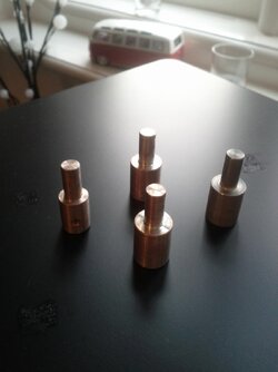

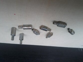

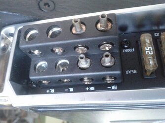

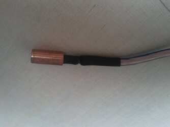

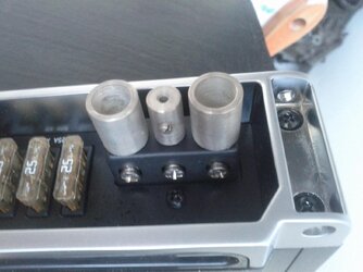

Hab da mal was vorbereitet.. ;) Alle terminal-eingänge an der K&M haben ja 6mm durchmesser.. Ist halt käse.. ^^ Man bekommt weder vernünftiges + bzw - kabel angeschlossen und auch die lautsprecherkabel sowie remote .... nene, so geht das nicht.. Die anschlüsse für die lautsprecherkabel werden gelötet, die anderen lassen sich hoffendlich krimpen, sonst muss das 35mm² kabel eingelötet werden..

Halte ich für konraproduktiv.... Die Kontaktfläche ist bei den Adaptern nicht gerade berauschend. Deshlab gehe ich mit 16mm² direkt in die Endstufen. Kabelweg ca. 10cm ...
Nicht gerade berauschend? o.O Die teile liegen vollflächig auf! ;) Sicherlich flächiger als wenn adernendhülsen verwendet werden.
Wenn das keine 100% Passung ist hast du auch keine Vollflächige Auflage.
Es gibt kontaktpasten für Hochstrom Elektroanlagen, die würden an der Stelle helfen.
Aus Erfahrung heraus fährt man meist mit einer Aderendhülse und weichem Kabel besser.
Michael
Man könnte die Teile mit leichtem Übermaß fertigen, tief(st)kühlen und einschrumpfen.
Um diese diskusion direkt im keim zu ersticken, ich habe gerade mal mit unserem elektroniker gesprochen (wir bauen ROV's, sprich tauchroboter für forschungszwecke, leichenbergung usw.) und er sagt ebenfalls dass das ganze absolut zu vernachlässigen ist da wir uns hier in bereichen bewegen die nicht der rede wert sind, mehr noch, eher sind die gedrehten adapter besser und funktionaler als z.b. adernendhülsen, denn 1. Ist die auflage / kontaktfläche dort noch geringer und 2. Haben wir in dem fall zwischen adernendhülse und kabel einen übergang der bei meiner gelöteten version nicht vorhanden ist. :)
Aber die Aderhülsen passen sich an, deine massiven Teile nicht.
Also ich muss sagen die Teile gefallen mir, glaube aber trotzdem, dass die Auflagefläche kleine ist als bei Aderhülsen. (außer die Idee mit dem Übermaß) Und warum sollte kein Übergangswiederstand beim Löten da sein???
