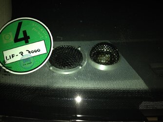

Ja, man kann eigentlich problemlos etwas machen. Man braucht dazu eine Drehbank, etwas Alu und Zeit. Ich hab heute das erste mal selber Gitter gebaut - ging recht easy.
Dieter
