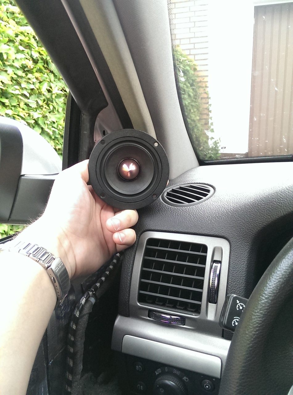

Ich hoffe ich krieg das als GFK-Neuling auch hin mit meinem Spiegeldreieck.
Das sieht für mich als absoluter Anfänger (ich hab das Zeug noch nie angerührt!) schon nach 'Spaß' aus :ugly:
Ooooh, ich bin gespannt. :liebe:

Ich würde das nur noch mit Bauschaum machen - geschenkt. :thumbsup:
Ich würde mir die Grundform mit z.B. Alubutyl formen, oder wie Martin schrieb mit Bauschaum, und dann mit Glasfaserspachtel auffüllen.
Bauschaum kann man halt wieder gut aus dem Gehäuse rauskratzen, Alubutyl könnte da schon mal fester hängen.
Wenn Du klassisch mit Holzring/Stoff spannen und Harz drüber arbeitest, bekommst Du auch nur die "normale" Form, die man beim Ziehen von Stoff halt bekommt.
Nicht zu vergessen, Hatz lässt sich doof schleifen, da es sehr hart ist.

Danke für den Tipp! Ich hätte es jetzt tatsächlich erstmal mit der Holzring (bzw. eine kleine Holzkonstruktion hatte ich vor) + Stoff-Methode vor gehabt. Aber Bauschaum... klingt gar nicht mal so blöd :D.
Ring mit lochband und heißkleber ausrichten, Knete rein, Formvlies spannen, einpinseln, 1/2 lagen Gelege und dann mit der "matschepampe" auffüllen und formen. Sind microballons. HP-textiles z.B.

Mit Bauschaum ist das noch einfacher:
Ring ausrichten, großzügig abkleben, Bauschaum rein, dann die Form mit nem Cuttermesser schnitzen, Spachtel drüber, Schaum rauskratzen: Fertig..
Aber unbedingt richtigen 2K Schaum ausm Bootsbaubedarf verwenden, nicht den 1K/2K ausm Baumarkt in fertigen Dosen...
