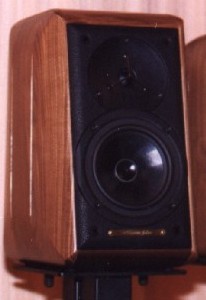

Die Sonus Faber habe auch auf der Front auch Leder und gehören m.E. mit zu den schönsten Lautsprechern auf der Welt :beer: Einfach mal googlen und ein paar Bilder anschauen...

sonus faber, ja ,nicht nur schön, klingen auch recht gut, aber leder?- zum glück kann man sich über geschmack so schön streiten :keks:

Kleines "Lederfoto" ... :D
Gruß Rainer ( der mit der Sonus Faber, die nun im Schlafzimmer steht ;) )
