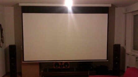

ich hab bei 4m sitzabstand eine 119" Leinwand und finde das eigentlich sehr angenehm, da es wirklich kinofeeling aufkommen lässt.
mein raum selber ist 4,5x6,5m, so bleibt vorne genug platz um die Lautsprecher noch neben der Leinwand zu positionieren und
die Rear auch in 2m abstand vom hörplatz aufzustellen.
ich bin aber noch nicht fertig, wird nich eine weile dauern, bis alles fertig ist, aber zum spielen und filme schauen schon sehr angenehm.
Phil
Edit:
Handybild
[attachment=0:v08qnih0]IMAG0043.jpg[/attachment:v08qnih0]
