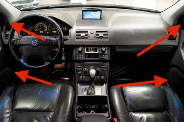

Da der Effekt auch auftritt, wenn ich nur einzelne chassis’s laufen lasse, und die anderen Kanäle mute, wird’s wohl die Position sein, die will ich ehrlicherweise nicht verändern. Shit
Was hast du denn für Trennfrequenzen?
Wie groß sind die Chassis?
Hast du ein paar Bilder der Einbausituation?
Ein kleines bischen wandert der Ton eigentlich immer - im Auto gibt es sehr viele Reflexionsflächen - da ist es sehr schwierig die nicht anzuregen.
Bild ist jetzt aus Wikipedia aber so sieht mein Cockpit auch aus bis auf die Farbe und das verbaute Radio.
Trennfrequenzen:
TT 80-4000 @24db
HT 4000- @24 db
Wobei ich da ein paar Herz jeweils runter bzw raufgegangen bin, damit die Summenkurve zumindest theoretisch keine Überhöhungen bekommt. Genaue Werte müsste ich auslesen hab ich nimmer im Kopf.
Wie gesagt das Problem tritt auch bei isoliertem Signal aus jeweils einem Lautsprecher auf
Der Rechte Hochtöner reflektiert in der linken Seitenscheibe und andersherum.
Das ist Fahrzeugakustik.
Teste das Signal mal mit runtergelassenen H...Scheiben ;)
Ok danke werd ich probieren und wenn’s das ist versuchen die tweeter hinter der Verkleidung etwas mehr anzuwinkeln, dass die nicht ganz so gerade rausspielen

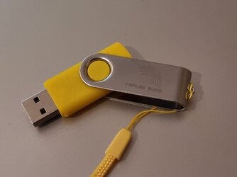

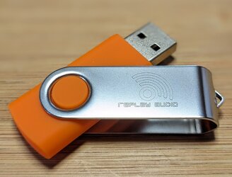

Ich reaktiviere mal den Thread hier - gibt es noch USB Sticks zu kaufen oder möchte jemand seinen Einstell-Stick abgeben ?
Shit.. ich wusste, dass ich was vergessen habe wie ich bei dir gewesen bin... Wir haben noch drüber gesprochen :uglystupid:
Ich spoiler mal den Bestellvorgang, der Frieder ist wohl nicht so oft "on" hier...
Email an Frieder (siehe seine Signatur) schicken mit eurer PayPal Adresse, wenig später bekommt ihr eine Zahlungsaufforderung (und auch Rechnung) über 22€ :)
Also... da es doch noch reges Interesse zu geben scheint:
Email an "frieder@frebo.de" mit dem Betreff "Einstell-Stick"
Wenn ihr flott sein wollt, schreibt direkt eure PayPal-Email-Adresse mit rein, dann kann ich da ne Zahlungsaufforderung schicken.
Inklusive Versand sind es 22€/Stick
Natürlich ist Support über Signal/Threema/WhatsApp oder Email mit inklusive - mitunder allerdings mit Wartezeiten...
Farbe ist nicht wählbar, es kommt, wie es kommt.
Außer ihr überzeugt mich irgendwie davon nachzuschauen, ob eure Wunschfarbe mit dabei ist...
