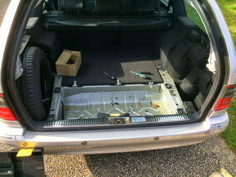

Im ersten Anlauf geht es mir um den Bau eines Subwoofers. Hier hab ich mir als Einbauort einen kleinen Laderaum im Kofferaumboden ausgesucht.
Das schöne daran, zwei mal das selbe Auto zu haben, ist, dass ich nun vor habe mir einen Subwoofer zu bauen, der in beiden Autos eingesetzt werden kann, da ich ja eh nie mit beiden gleichzeitig unterwegs sein kann. Zudem kann ich das Fahrzeuggewicht meines Projekt-S210 durch entnehmen des Subwoofers reduzieren, falls das Auto wirklich mal sportlich bewegt werden soll oder ggf. irgendwann sogar eine Rennstrecke sehen wird.
Der Subwoofer soll den kleinen Laderaum komplett ausfüllen, um das maximale Volumen auszunutzen. Da die Form aber ein wenig von einem einfachen Quader abweicht, werde ich die "Wanne" aus GFK laminieren und den Deckel mit den Einbauöffnungen der Chassis aus Multiplex fräsen lassen. Hier kann ich auf die CNC Fräse eines befreundeten Schreiner zurückgreifen.
Das Manko an der Wahl dieser Einbauposition des Woofers ist leider das sehr begrenzte Volumen und die begrenzte Einbautiefe.
Ich werde hier auf ein Nettovolumen von 32 bis 34 Liter kommen. Einbautiefe sind etwa 12cm möglich.

Meinen Subwoofer hatte ich an der Rücksitzbank, der hat in Richtung Heck gespielt. Is ja nicht so, dass mir dadurch Ladevolumen verloren gegangen ist 😄
Preis Leistung bist mit 2 x FF10 besser dran...und würde ich auch als zäher/gutmütiger bezeichnen.
3 x ARC8 haben etwas mehr Hubraum...wobei die FF10 etwas mehr mechanische Reserve haben.
1cm Abstand zum Boden reicht auch beim FF10...die Kühlung ist dort sehr großzügig dimensioniert.
Mehr Volumen hilft etwas beim Wirkungsgrad im Tiefbass...
Aber obs jetzt 30 Liter für 3 x ARC8 oder 30 Liter für 2 x FF10 sind schenkt sich nichts.
Bei weniger Volumen muss etwas tiefer getrennt werden und die Endstufe muss stabiler sein...das Impedanzniveau sinkt, es fließt mehr Strom
und die Schwingspule wird etwas wärmer.

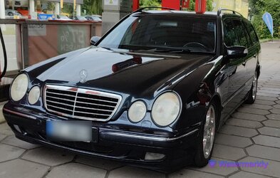

Hab ja zwei von den S210, und einer davon ist auch mit Mike Sanders behandelt. Gegen das wegbrechen der Federaufnahme hat das leider auch nicht geholfen, da war wohl schon zuvor zu viel Rost dran 😂
Fahre meine auch nur Saison im Sommer, glaube das ist der einzige Weg, dass es nach Rostentfernung nicht neu anfängt zu gammeln.
Das wäre einmal ein Vormopf in dunklem Grün. Wirkt jetzt etwas dunkler als in Echt im Licht. Finde ich persönlich aber die schönste Farbe für den S210. Den hatte ich zuerst und hatte dann nebenbei noch einen E39 525i mit LPG Anlage als Daily mit etwas humanerem Verbrauch. Als bei dem dann der nächste Tüv mit viel Schweißen etc angestanden hätte hab ich mich umgeschaut was es sonst so mit LPG Anlage gibt. Wichtig war mir Kombi wegen Stauraum und genügend Leistung um den Wohnwagen zu ziehen bei Urlaubsfahrten.
Es wurde dann wie es der Zufall wollte ein weiterer S210, obwohl ich tatsächlich ohne Markenbeschränkung gesucht habe 😅
Dieser wurde es dann. Ist ein dunkelblauer Mopf, was ich persönlich nicht ganz so schön finde wie Vormopf, einfach bisschen mehr weichgespült m.M.n
Der hat eine LPG Anlage im Reserveradkasten, damit ist das ganze dann einigermaßen bezahlbar auch im Daily Betrieb. Anhängerkupplung war auch schon dran, also genau was ich gesucht hatte. Und als 430er natürlich ein deutlicher Leistungs- und vor allem Drehmomentsprung zum vorigen E39 525i.

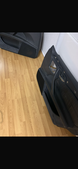

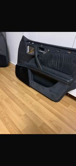

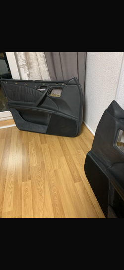

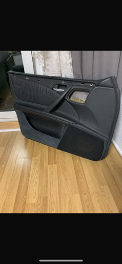

Vielleicht interessiert der ein oder andere der auch ein W210 fährt wie wir beide.
Habe vor paar Tagen meine Türen fertig umgebaut.Gebaut für Helix ci5.

Ultra interessant! Wie kamst du auf die Ci5? Das sind ja eher Subchassis als TMTs, oder? Willst du auf einen klassischen Subwoofer verzichten oder was versprichst du dir von den Ci5 im Gegensatz zu Ci3 oder Ci7 als 200er?
Hast du dir die Anbindung der 200er an die Türe auch schon überlegt? Ist hier ausreichend Platz für den Magneten etc? Schreib gerne hier mal mehr. Falls andere 210er Fahrer mitlesen, ist das sicherlich für den ein oder anderen Interessant :giggle:
eventuell kommt ein 8er CDT-MS80 im Fußraum. Bin noch am überlegen ob ich einen Breitbänder oben laufen lasse oder doch Hoch und mitteltöner.
Wichtig ist für mich, daß es so unauffällig wie möglich wird

Schicker Wagen btw
also im P/L sehe ich da für deutlich weniger Geld keine Nachteile mit 3 FF-8, SWG-844 oder zwei/drei 10" wie die FF-10 oder SWG-1044... je nach Gehäuseanforderung und Endstufenleistung. Aber kann man auch so machen...
Schicker Wagen btw
Da die ARC 8 doch recht deutlich im Preis angezogen haben, sehe ich das auch so
Schicker Wagen btw
Ja da habt ihr wohl objektiv betrachtet Recht. Da ich aber für die beiden (wie gesagt einer neu und einer mit 10h Spielzeit) bisher nur 240 Euro bezahlt habe, dachte ich muss ich da zuschlagen. Wenn ich noch nen dritten gebrauchten neuwertigen finde, sollte das ein ganz guter Schnapp sein.
Und danke für das Kompliment zum Fahrzeug :)
Ich werde das Subwoofergehäuse ja in den Kofferraumboden integrieren und durch den Teppich spielen lassen, wie es Gack bei deinen Umbauten häufig macht.
Jetzt wäre meine Frage noch, wie ich die Subwoofer anordnen sollte. Das Gehäuse wird da einige Möglichkeiten der Anordnung geben. Die Grundmaße der Platte die die Arc's aufnehmen hat Maße von etwa 90x40cm. Die 90cm sind die Abmaße in die Breite.
Es macht ja vermutlich Sinn, die Chassis relativ nah zueinander zu platzieren, wegen Laufzeiten etc, dass ich da keine Probleme habe, oder nicht?
Dann wäre die Frage noch, ob die Subs mittig, auf Fahrer- oder Beifahrerseite im Gehäuse platziert werden sollten? Kann man dazu pauschal eine Aussage treffen oder macht es Sinn, dass ich dafür Testmessungen durchführe mit evtl nur einem Chassis im GG, welches ich Mal ganz rechts und links positioniere?
Die Position des 3er Anordnung an Arc's könnte ich ja auch nur um ca 40cm in der Breite verschieben, wird sich da überhaupt eine relevante Änderung des Frequenzverlaufes feststellen lassen?
In der Mulde sehe ich schon mehrere Möglichkeiten der Ausrichtung.
Als 3er Bündel nach oben oder Downfire, 3 nebeneinander und Richtung Heckklappe spielen, oder nebeneinander und nach rechts zeigend. CDS wäre auch noch möglich
Habe gerade deinen Beitrag aus 2020 gefunden, du standest ja mal vor einer Ähnlichen Entscheidung mit Subwoofereinbau im Kombi im Kofferraumboden. Was war deine damalige Lösung? Da ich vom Platz und der Tiefe relativ begrenzt bin, kommt vermutlich bei mir nur ein relativ flacher Einbau in Frage. Anbei mal ein Bild vom Einbauort aus dem Netz.
Ich bin hier was die Positionierung angeht also zwangsläufig eh schon relativ nah an der Kofferraumklappe. Gibt aber ja selbst beim flachen Einbau sehr viele mögliche Positionen bzw Anordnung der drei Chassis zueinander. Nebeneinander/Dreieck, das Rudel dann Mittig, rechts, links, vorne oder hinten. Leichte Anwinkelung gegen die Kofferraumklappe oder nach vorne.
Bin mir gar nicht mehr sicher, was ich da wie verbaut hatte.
Ich meine, das war ein 10" im GG und möglichst weit hinten rechts verbaut
Im aktuellen Fahrzeug is ja nix drin, außer dem einen 20er Beifahrerseitig und den beiden MT in der Tür :ugly:
