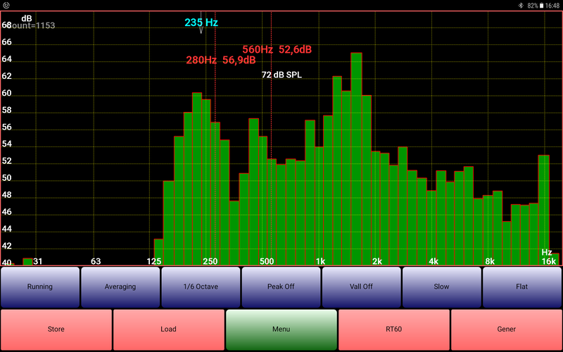

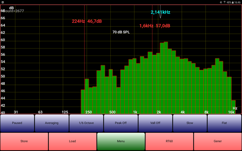

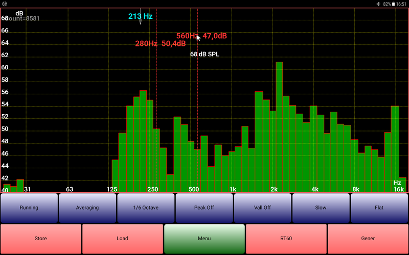

Ich habe mal drei Messungen bzgl. MT in einem Smart 453 gemacht. Der MT war in einem Testgehäuse...also alles nur Provisorisch und nur die rechte Seite. Überall der gleiche Pegel und die gleiche Trennung von 300Hz@12dB

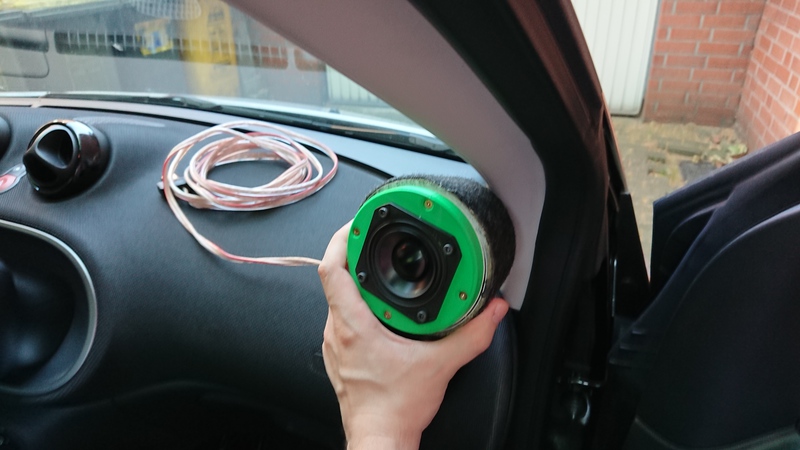

Direkt ausgerichtet
Über die Scheibe
An den A-Säulen, direkt ausgerichtet

@Lothar: danke für die Messungen!
Da sieht man imho schön den von Moe erwähnten Gain.
Das Ass erste ist Freifeld?!

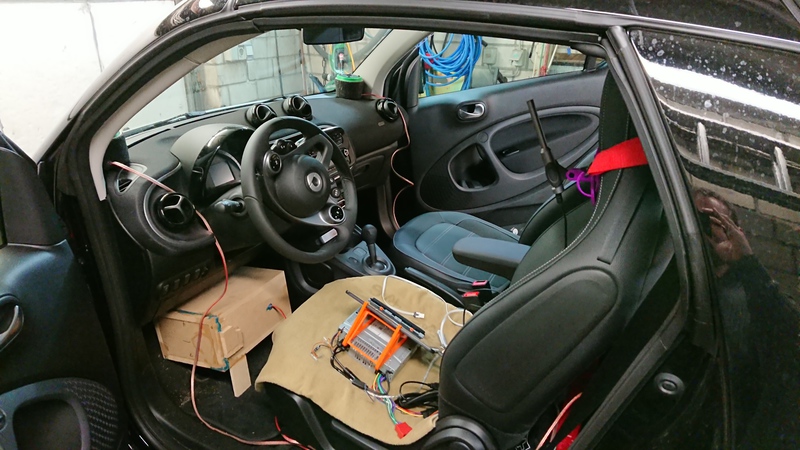

Nein, alles im Auto gemessen.
So sah der Versuchsaufbau aus (2te Messung)

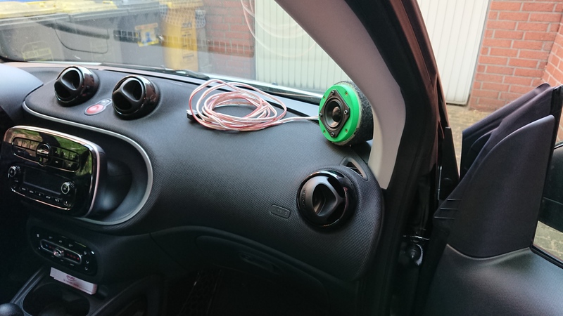

Die erste Messung ist an der gleichen Position auf dem Armaturenbrett entstanden wie über der Scheiben nur eben ausgerichtet. Bei der A-Säulenvariante saßen die MTs quasi über den Lüftungsdüsen.

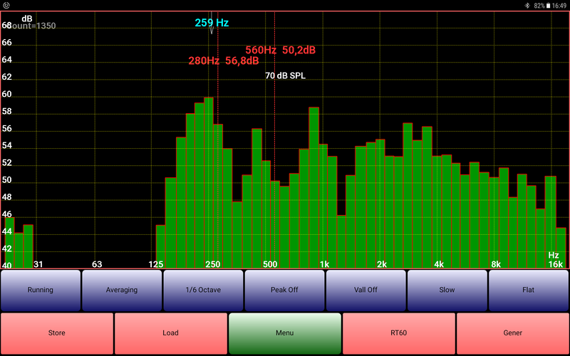

M.M.n. kann man bei der ersten Variante auf einen HT verzichten. Bei der zweiten Variante über der Scheiben würde ich steil trennen, damit der 12db Peak bei 1,8kHz wegfällt. Unter Umständen müsste ich dann einen HT verbauen, der bei 2/2,5kHz getrennt werden kann. Bei den ersten beiden Varianten kann ich schön bei 500Hz@12dB trennen und habe immer noch vollen Pegel bei 250Hz.

Position und Ausrichtung für 1ste Messung
Position und Ausrichtung für 3te Messung

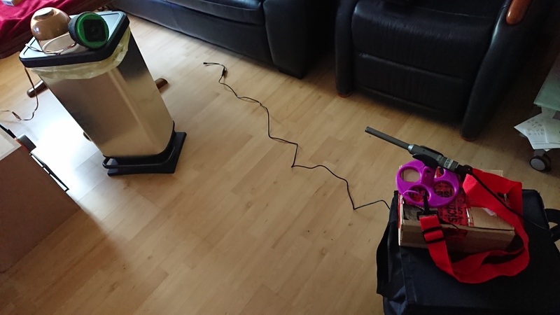

Und, eine "Freifeld"-Messung (1m Abstand) zum Vergleich wäre vielleicht auch interessant, um zu sehen woher der große Buckel unter 300Hz kommt...
Naja, Impulsantwort habe ich bis jetzt noch nie gemessen und ich glaube, dass die App auf dem Tablet das nicht kann.
Hier mal so ein Versuch vom "Freifeld"...ich hoffe, dass das brauchbar ist.
Bin für Input offen!
Kann man bei der App die Mikrofonkorrektur für 0 und 90 Grad wählen? :kopfkratz:
Das sind ja keine 90° im Auto und bei einer Vergleichmessung zwischen 0° und dieser gewinkelten Variante war 16kHz ca. 1dB leiser und 1dB kann man m.M.n. vernachlässigen.

nein drübergemessen habe ich nicht . Aber wenn ich direkt ausrichte, was ich ja auch gleich noch gemacht habe da sie ja nur aufm A-Brett liegen , kommen einfach mehr Details an. Einfach ne klarere Auflösung.

Dann ist das leider nicht verwertbar. Eingemessen werden muss das und auch mal gescheit befestigt. So ist es klar wer da "scheinbar" gewinnt.
Auf das A-Brett legen erzeugt wieder Kanten die in einem finalen Einbau nicht wären.
Die Kantendifraktion finde ich nicht so wild. Das größere Problem ist einfach der massive Gain untenrum. Wenn da bis 700/800Hz auf einmal zum Teil 10dB mehr sind und das nicht entzerrt wird, ist klar, dass alles nur noch mulmig klingt. Die Brillanz fehlt und die Details komplett überschattet werden.
Das Hörerlebnis kann aber auch täuschen.
Ohne passendes einpegeln, messen ob die Übergänge zu den anderen Lautsprechern passen, und einer schallwand wird ein objektiver Vergleich kaum möglich sein.

Es ist so wie Moe es schon geschrieben hat, der gain untenrum muss korrigiert werden.
Details gehen über die Scheibe nicht verloren.
