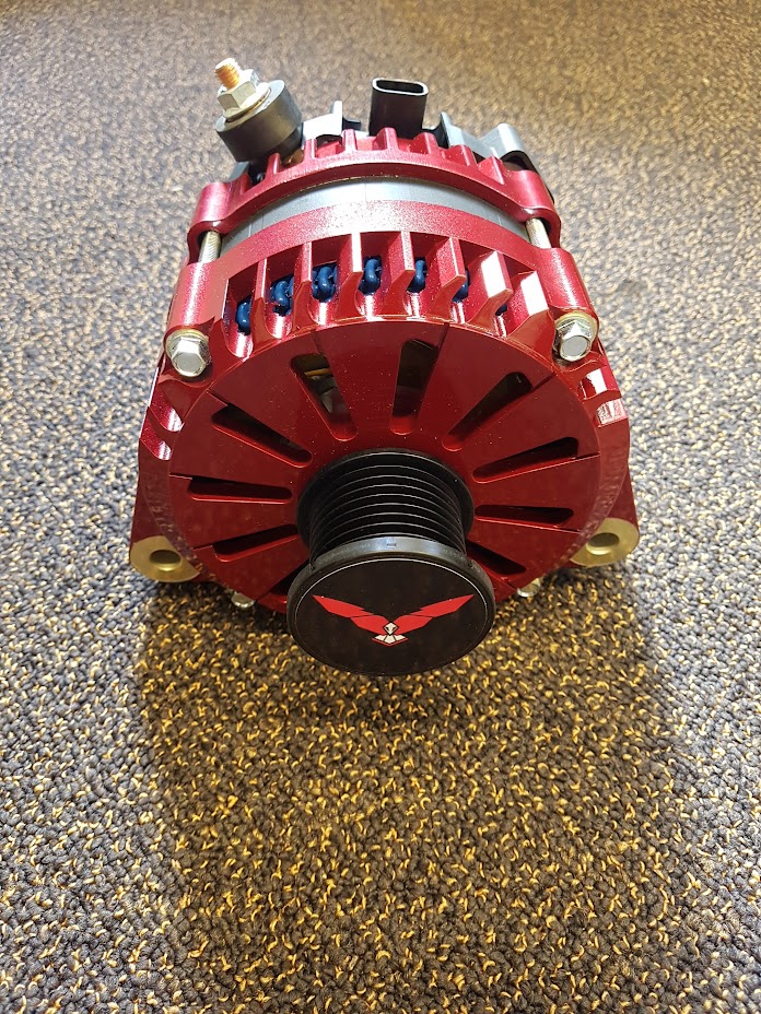

Ok was empfiehlt also der Fachmann? Vorne werkelt eine XS XE12-60, für die HA bräuchte ich nen Ersatz für die YT2,7 + 2 Caps. Im Stand hör ich nie und die Endstufen brauchen heutzutage ja eh nix. Geladen wird mit 190A @idle rpm oder 280A @1600rpm, Voltage kann ich anpassen (lassen).

Lass dir halt eine LiMa anfertigen, 6-Phase mit Schmackes und so xD In Wunschfarbe natürlich https://tinyurl.com/y7rnjonw
