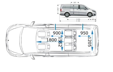

Anbei habe ich mal eine Skizze gebastelt von dem V mit Abmessungen des Innenraums, wenn die Sitzbank in meiner Zielposition ist.
@Jimmbean kann ich als DAU denn so einen Rechner überhaupt bedienen und verstehe ich was da am Ende rauskommt?

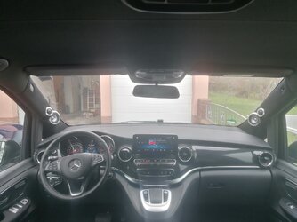

Vielleicht als kleine Anregung hier mal meine Lösung. (Bitte entschuldigt die schlechte Bildqualität)
Hallo Peko,
Danke für die Bilder, hast Du von der A-Säule vielleicht weitere Bilder für mich?
Aktuell tendiere ich dazu, HT und MT im Bereich des Dreiecksfensters unterzubringen, aber deine Position hat auch was…
Welche Chassis sind da verbaut?

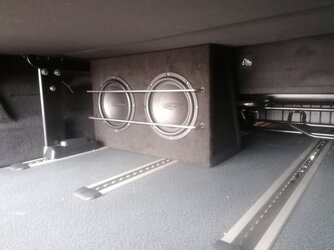

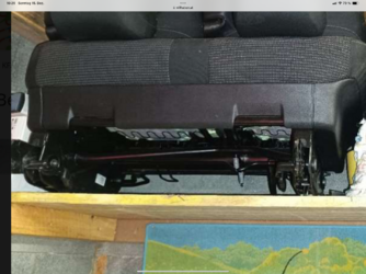

@Team-SH Du hattest im Beitrag von Dieterpapa von Alternativen Sub-Gehäusen für die Sitzkonsole gesprochen, leider ist das Bild nicht mehr im Beitrag.
Hättest Du dazu weitere Infos oder Bilder, ist der dem originalen Gehäuse aus irgendwelchen Gründen vorzuziehen?
