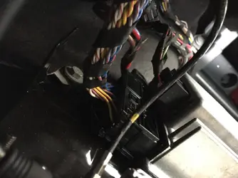

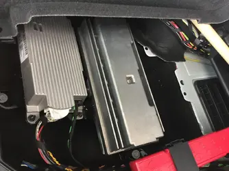

Hab jetzt mal Bilder von der Endstufe gemacht evtl. kann mir ja jemand sagen ob ich das System mit Most habe.
2017-04-20 10.52.44.webp links Combox rechts Amp
2017-04-20 11.05.21.webp Anschlüsse Amp
Vielleicht kann jemand was erkennen.

Wenn du eine combox hast, hast du definitiv Most. Somit streiche den medusa dsp aus deiner liste und nimm einen da3 von mobridge :-)
