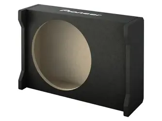

Die Box sollte meinermeinung nach so aussehen , kann Sie dann auf dem Kopf stellen.
So wird die Mebrane geschützt und bei Bedarf kann ich etwas draufstellen ..Kapal? Kutu.webp
