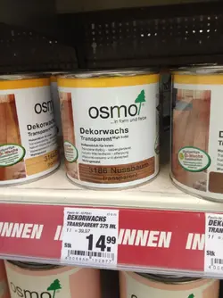

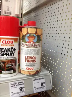

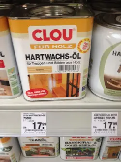

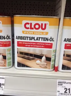

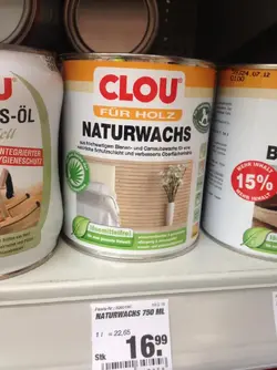

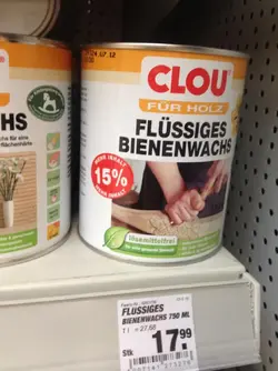

Klingt gut. Ich werd mal bestellen. Geht das direkt bei Kreidezeit.de?
Hartwachsöl hat dann eine matte oder glänzende Oberfläche?
Weißt du, wie die Oberfläche von Lumberjack Leinöl-Firnish wird? Mal so als Übersicht :D

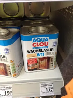

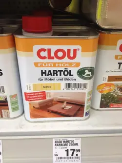

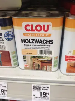

Ansonsten noch das gefunden. Zu viel Auswahl :D

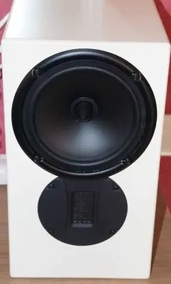

ich bau gerade auch nen satz boxen für meinen dad (first time 9 von udo) zu weihnachten. Weil das ganze schnell gehen muss habe ich mich dazu entschieden die großen seitenflächen zu folieren (vorher das mdf grundiert) und die schmalen flächen mit furnier zu belegen (wegen kanten usw.). Ich öl fällt weg wegen der folie. Lasur sowieso, also war ich heute im baumarkt und hab mal geguckt. Gefunden habe ich "aqua clou holzlack protect". Ich wollte in dem fall nämlich keine glänzende oberfläche weil seidenmatter lack (zumindes hier) einfach mehr verzeiht und ich mir all zu viele durchgänge erspare. Habe mir dann gleich mal nen stück furnier geschnappt und drüber gepinselt. Kaum nachdunkeln und sehr schön mattes finish! Die maserung kommt dennoch sehr schön raus! Mehr werde ich denke ich mitte/ende nächster woche sagen können wenn die boxen (hoffendlich) fertig sind!
mfg
Nickel
soo, boxen sind fertig und ich kann den lack nur empfehlen! :) Er zieht sehr schnell weg und hinterlässt dabei eine seidig glänzende oberfläche, fast wie versteinert. Nach zwei stunden ist der lack auch unterhalb der normaler raumtemperatur weg gezogen und kann geschliffen werden. Danach noch mal drüber mit leicht verdünntem lack, leicht antrocknen lassen und noch mal drüber pinseln, fertig! Eine sehr glatte, saubere oberfläche die das holz nur minimal nachdunkeln lässt. (wenn überhaupt) Ich hab schwarzes fineline furnier verwendet das im unlackierten zustand ja eher grau ist. Jetzt nach dem lackieren ist es aber schön schwarz! Fazit: kaufen!
