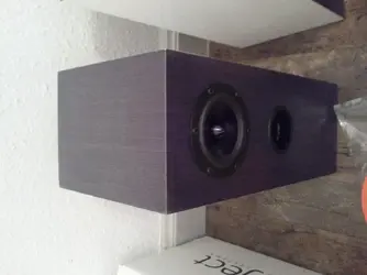

Dito. Bei mir ging es heute mit Furnieren los. Das Hartwachsöl von Kreidezeit hab ich schon bereit liegen. Ich bin gespannt.
Leider kann ich nur mit einem handyfoto dienen. Aber auch da kann man schon ganz gut sehen wie es aussieht! :)
Nachtrag: Das Kreidezeit Hartwachsöl dunkelt schon ordentlich nach. Jedoch kommt so auch schön die Maserung durch. Die Oberfläche fühlt sich noch einige Zeit danach wachsig-ölig an, trocknet aber langsam und beständig immer mehr aus. Die Verarbeitung war sehr einfach. Fazit: alles richtig gemacht.
