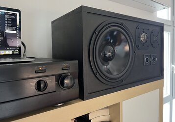

Nachtrag, es kommt alles anders als gedacht. Werden bei Ikea ein paar Kallax Regale holen und eine zweite Schrankwand bauen auf dem Dachboden.
Testweise heute mal eine Box auf das vorhandene Regal gestellt, mit 147cm Höhe musste ich den Monitor hinlegen.

So, gestern auch die zweite Box geschliffen und mit Bondex Lacklasur bepinselt und die Chassis eingebaut.
Der Monitor Charakter ist echt krass, sehr neutral und absolut nicht aufdringlich, gerade wenn man ein wenig am HT/MT Pegel gedreht hat das es einem passt.
Box 1 hat ja schon ein paar Minuten gespielt im Bass, die zweite ist auch direkt hörbar mau, die müssen sich echt einspielen.
Werde mich die Tage, bzw nächste Woche mal mit REW beschäftigen und einmessen um zu sehen welches Setting mir gefällt und wie es Messtechnisch aussieht.
Vom Tiefbass her muss ich sagen ein kleiner Rückschritt, die beiden W130S 8Ohm hatten in BR schon gut Tiefgang, aber ich habe da Hoffnung das der W250S später auch hinkommt geschlossen.

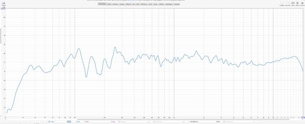

Heute mal die erste Messung gemacht mit REW.
Hab die Box so wie sie an der Hörposition ist auf Achse mit Kamerastativ und dem UMIK1 gemessen.
Ist auf 1/24 geglättet und unkalibriert gemessen mit einem Macbook Air M1.
Es gibt eine starke Senke bei 150Hz, das schiebe ich aber erstmal auf den Raum bzw an die Box mit ihren Scharfen Kanten.

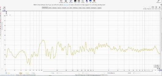

Werd später nochmal die rechte Box messen an ihrer Position. Hab noch ein paar Messungen, aber da hab ich mit den Pegelstellern gespielt.
Klingt nun links hamronisch und nicht nervend, was sich messtechnisch auch zeigt.
Der W250S ist aber immer noch nicht final eingespielt, auch wenn er die letzten Tage immer mal läuft, aber es wird besser.
EDIT: Hab auch noch den rechten Monitor gemessen.

Nach etlichen Stunden des Einspielens werden die W250S langsam etwas weicher. Bleibt zwar Monitor typisch eher trocken, aber macht trotzdem ne Menge Spaß damit Musik zu hören.
Hab die mittlerweile an meiner alten Yamaha P1600 laufen, das hat nochmal etwas mehr Pegel gebracht.
Nutz die auf dem Dachboden beim Kraftsport, da müssen die öfters mal lauter spielen :keks:
Bis auf richtig tiefen HipHop Bass fehlt kein richtiger Subwoofer, bei Club Music ist es nahezu perfekt.
