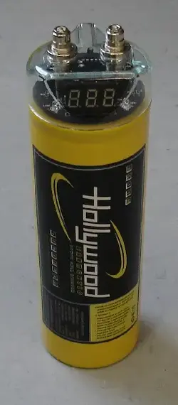

Und Testkandidat #31: Hollywood Energetic HC10M, 10F/20V
Gemessene Kapazität
Entladung (schnell): 0.52 F
Entladung (langsam): 0.542 F
Ladung (100mA): 0.53 F
Abweichung: -94.7 %
Leckstrom (nach 10s): --.-- mA, pro F: --.- mA
Leckstrom (nach 1h): 0.67 mA, pro F: 1.4 mA
Dielektrische Absorption (normiert): --.- %
Gemessen wurde ohne Elektronik.
Sonstige Parameter
Abmessungen (dxl): 76x216 mm
Volumen: 0.98 L, pro F: 1.8 L
Gewicht: 1.697 kg, pro F: 3.2 kg
Elektronik
Ausführung mit LCD-Anzeige (EM78P459AKJ-G)
keine E-Nummer ersichtlich
Stromaufnahme mit PCB (12.4V Stby): 6,3 mA (1h)
Abweichung der LCD-Anzeige: +0,02 V
Was auffiel:
ca. die Hälfte des Gewichtes befinden sich im unteren Drittel.
Das automatische Einschalten der LCD-Anzeige erfolgt erst bei rel. großen Spannungssprüngen.

Das 10F Cap ist ja mal ne "Wucht". ... haut einen ja schon fast um - leider im negativen Sinne :(
War doch beim letzten auch schon so.
Ich frag mich eh, wo da die Kapazität herkommen sollte, wo das Ding doch genauso groß/klein ist wie die anderen Modelle mit 1F auch.

Bei dem Gelben enthalte ich mich jeglicher Meinung sonst wird mir wieder mit Anwalt gedroht..
