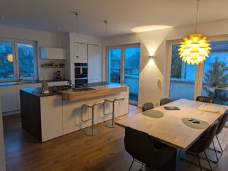

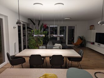

Moin zusammen,
nach ein paar Jahren Abwesenheit vom Forum komme ich heute mit einer Frage, die mir auf den Nägeln brennt.
Unser etwa 55m2 großes Wohnzimmer ist bis auf ein paar große Pflanzen eher schallhart eingerichtet. Parkett, viele große Fenster, verputzte Betondecke, wenig Gedöns. Kurzum: hallt wie Sau, soweit keine Überraschung.
Auf gängige Maßnahmen dagegen, wie Teppiche, Decke abhängen, Absorber, ... möchte sich die bessere Hälfte nicht einlassen, auch weil sie das Problem nicht sieht/hört.
Die einzige Möglichkeit, die ich bislang gefunden habe, wäre ein Akustikputz. Dazu habe ich gelesen, dass man den mehrschichtig, insgesamt etwa 5cm dick auftragen könnte. Kann so etwas grundsätzlich sinnvoll sein und kann man damit wirklich gute Ergebnisse produzieren? Kann jemand ein Unternehmen im Ruhrgebiet empfehlen, das die Örtlichkeiten besichtigt, durchmisst und Kosten/Nutzen prognostiziert? Es geht mir übrigens nicht ausschließlich um Heimkino sondern auch um allgemeine Sprachverständlichkeit.
Zweites Foto noch mit alter Esstischlampe, nicht irritieren lassen.
Besten Dank aus Essen
