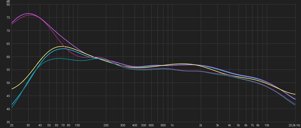

meine ist in dem anderen thread von mister cool abgebildet...aber gut.
ausserdem ist meine bude leider (noch) kein platz1-auto...
lila ist mein sl inkl. sub.
Das ist ja jetzt erstmal nur der Frequenzgang der einzelnen Ls am Hörplatz? Mit was für einer Glättung ist das aufgenommen? 1/3 Okt ?
Beachte mal, dass die von Dominic veröffentlichte Messung 1/24 ist.
Da fängt man so dann schon an Äpfel und Birnen zu vergleichen.

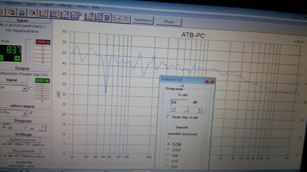

Allein die Kurve sagt nicht aus wie es klingt,aber man kann damit arbeiten....
Auflösung 1/24

@Likos1984
Danke. Eine geringere Glättung dazu wäre besser zum Abtippen der Kurve.
Für die Tonalität Ist eher der Verlauf/Trend und nicht jeder einzelner Ausschwinger Interessant. Ich bin an dem Ziel (Verlauf) und nicht an der Umsetzung (Peaks und Dellen durch Einbau/Einstellung) interessiert
Damit hätte ich schon mal zwei "Marmeladeempfehlungen": die "Fahrvariante" von LiDoNi und die von Likos
Das ist so nicht ganz richtig.
Das mit der Glättung versaut dir mal richtig schnell die Interpretierbarkeit.
Angenommen du hast z.B. im Bereich von 1-4kHz irgendwo eine fiese konstruktive Resonanz von ner Reflexion an einer Scheibe o.ä.
Die kann auch gern 10dB oder mehr haben und muss auch gar nicht mal breit sein, dann kannst du die bei zu starker Glättung nicht einmal sehen, würdest messtechnisch denken "oh, das sieht aber genau so aus wie die Kurve die Dominic gepostet hat"
Würdest aber immer ein Zischeln oder einen komischen Hall hören.
Und das fiese an so Resonanzen ist ja, dass die auch noch ihre fiesen kleinen Kumpels mitbringen - die Oberschwingungen.
Die siehst du dann zwar alle gar nicht, aber es klingt immer bescheiden.
Grüße Micha :beer:
Das ist richtig und ich bin mir dessen bewust. Deshalb war die Bitte an Likos1984 (und potentiäle Nachfolger) die geglättete Variante "dazu" zu erstellen. Dann kann ich beide beobachten und sehen, wo ich mich auf die Glättung verlassen kann und wo die Glättung zu stark durch schmalbändige aber starke Abweichungen verhunzt wird.
Peaks und Dellen un der Kurve, die durch Reflexe, Brechungen im Innenraum bedingt sind und insbesondere Überhöhungen wegen dröhnendem verzögertem Ausschwingen sieht man bei Messungen an der Hörposition nur unzureichend (egal mit welcher Glättung), man muß dazu diese Messung mit der Nahfeldmessung vor den Tönern vergleichen. Und zudem die Impulsantwort und das Zerfallsspektrum zu Rate ziehen. Sonst doktor't man immer nur an den Auswirkungen, aber nie an den Ursachen rum.
wenn man sich nun die Messkurve vom Likos1984 ansieht und mit seinen gemessenen Werten der db-Messung vergleicht -- 20-40Hz max. 1db Unterschied und die Messkurve 20-40Hz etwa 8db Differenz,
zeigt das doch, das man das Gemessene und das Gehörte nur schlecht vergleichen kann.
Ich werde meine Messkurve auch noch hochladen (habe sie leider nicht zur Hand), aber sie unterscheidet sich auch sehr stark vom Likos1984.
Ich würde nur nach der Messkurve beurteilt gegenüber meiner Messung sagen:
Die vom Likos1984 und Mister Cool sind zu dumpf da bis zu 10db im Hochton fehlen.
Die von Likos1984 hat zu wenig Sub-Pegel und Tiefton.
Die vom LiDoNi hat zu wenig Grundton, Tiefton und Sub-Pegel.
Den Lupo habe ich mir ja schon anhören dürfen, und ich weiß das der Tiefton und Grundton seeehr gut passen.
Das Auto vom Likos1984 habe ich noch nicht gehört, aber ich denke das sich da die länge des Kombis auswirkt und der Tiefbass trotzdem passen kann.

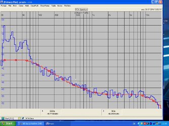

Hier mal meine aktuelle Kurve,
Wie der Bärtige schon selber sagt, steckt auch hier sicher noch mehr Potential, wobei ich dann lieber sage, ich habe es gemacht und eingestellt als wie machen lassen. Wenn sich wer bei einem Profi wie zB. Dominic, Anlagen einstellen lässt finde ich muss in die Profiklasse oder ähnliche.
Vom akustischen Wissen her gebe ich zu Wenn ich bei Dominic immer so mitlese das ich bestimmt nur 10-15% an Wissen zu diesem Thema habe! Aber ich für mich habe Spass an der Sache lerne gerne hinzu und freu mich wenn andere auch hin und wieder staunen das das ein oder andere auch funktionieren kann.
Also die Standard 40dB Audiokurve verfeinert mit etwas mehr Bums und leicht abgesenkt zw. 100 und 200 Hz.
Kommt mir bekannt vor :-)
