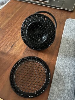

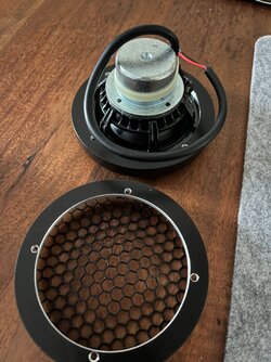

Bis um die 3Khz wüsste ich jedoch nicht was man mit <120€ dran falsch machen kann. Deswegen hab ich ja auch ein Pärrchen bestellt und mal dagegen gehalten.
Wenn beide gleich kosten würden, würde ich allein schon der Verarbeitung wegen den 10F nehmen. Der 'Lack' beim RM30 Korb sieht ja wie besserer Nagellack aus, aber sieht ja eingebaut niemand. Die +1,5dB AmpLeistung fürn gleichen Pegel (am RM30) wird heutzutage schon jeder haben

Der 'Lack' beim RM30 Korb sieht ja wie besserer Nagellack aus.

Er meint den 10F. Kann da aber auch am Auto nix Negatives sehen, würde ich bei gleichem Preis immer wieder verbauen. Bleicht auch unversiegelt nicht aus wie der RM30. Beim derzeitigen Preis vom RM30 eben den.

[...] Der 'Lack' beim RM30 Korb sieht ja wie besserer Nagellack aus [...]
Oh ja! Da gab es hin und wieder echte optische Probleme - wenn es stört, gerne melden, ich hab Zierringe für sowas, die dann von Sicke bis zum Rand gehen!
[...] Bleicht auch unversiegelt nicht aus wie der RM30. [...]
Da haben wir starke Unterschiede zwischen den Autoscheiben feststellen können - im Oldtimer hat man nach relativ kurzer Zeit sogar silberne Membrane (sehen wunderschön aus), bei modernen Fahrzeugen passiert selbst auf dem Armaturenbrett oft gar nichts.
Das ist leider ein Punkt, den man bei der Entwicklung nicht gleich voraussehen kann - bei den späteren Membranen hat es eigentich gut geklappt (RM65 und so). Schwarzes Eloxal mit UV-Beständigkeit kostet leider gleich mehr, das sparen sich manche "Veredler" gerne, weil es die meisten eh nicht bemerken.
Den hübschesten Hochtöner (aus einem "alten" Auto) hat JEmand mal in grün vorbeigebracht - das war auch mir neu.

Hab ja nur aufgelistet was mir halt so beim HandsOn aufgefallen ist (so ähnlich wie die Youtuber beim Auspacken eines neuen Smartphones), das nicht jeder einen Lack&Leder Fetish meinesgleichen hat ist klar.
Ansonsten wie gesagt, die meisten KFZ-Oberflächen bleichen unversiegelt aus. Lautsprecher auch, die ganzen Rainbow mit schwarzer Membran genauso wie die Legatia usw. Bei der AluMembran vom RM30 ists aber nichts was man als üblicher CarGuy nicht mit 2 Tropfen vorgebeugt hat und für den Preis allemal. Definitiv kaufen wenn man grad einen 3" MT für schmalen Taler sucht - so eine Anlage/Kette musst auch erstmal haben das er (oder eben die beiden) der begrenzende Faktor wird.
