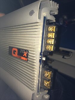

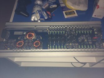

ich war ja auf der suche nach alten und großen Endstufen, da habe ich ein paar gefunden, vielen dank noch einmal für die vielen Angebote :)

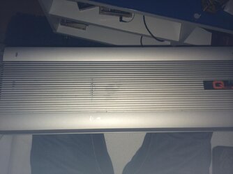

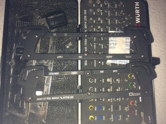

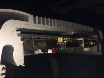

Unter anderem ist es eine Steg Qm 310.2 geworden, diese habe ich gestern zerlegt und geschaut wie ich was wieder schick machen kann .

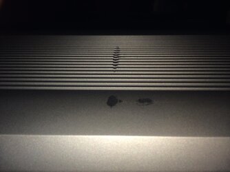

Erste Problem was auf mich zu kommt ist das der Kühlkörper an den Rippen eine "Macke" hat, diese werde ich mit meinem Lackierer versuchen mit Alu Spachtel zu beseitigen (vorher wird der Kühlkörper Glasperlgestrahlt).
Den Der Aufkleber der Vorne drauf ist werde ich mir mit meinem Grafiker am Freitag anschauen, wie wir den neu herstellen können, da es ja kein normaler Flacher Aufkleber ist, sonder so eine Art Gummiaufkleber der etwas höher ist (kp wie man es genau nennt)

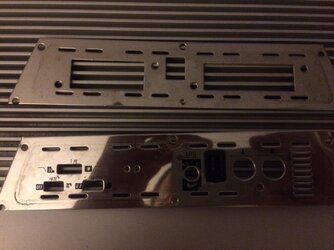

Die seitlichen Plastik Teile (die jetzt schwarz sind) werde ich neu lackieren lassen (Plastik und pulvern geht nicht), und die Chrom Blenden die unter den Seitenteilen liegen werde ich entweder neu verchromen lassen ( nur man sieht die Beschriftung auf Chrom immer so schlecht ) oder einfach neu lackieren lassen- Farbe mal sehen was gut passt.:)
Dann ist die große Frage welche Farbe der Kühlkörper bekommt- Vorschläge? Ich fände Gold ganz geil :-D
Anregungen und Tipps gerne gerwünscht ;-)

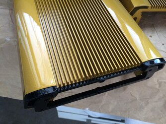

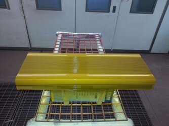

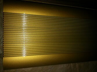

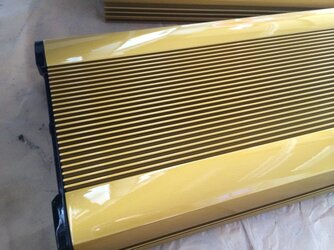

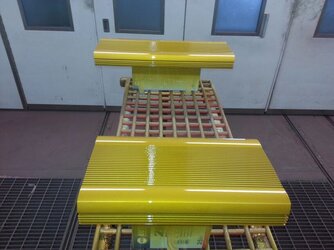

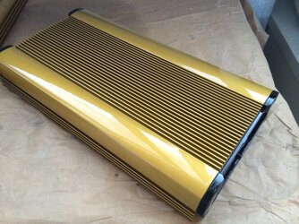

so, endlich geht es weiter. Habe die Kühlkörper jetzt doch Lackieren lassen, da Pulvern so wie ich es haben wollte nicht machbar war.
Sieht auf den Bilder zwar nach Gelb aus, ist in echt aber Gold :) Jetzt werden noch die Seitenteile in Schwarz lackiert und die Aufkleber angefertigt- dann "nur" noch zusammenbauen^^

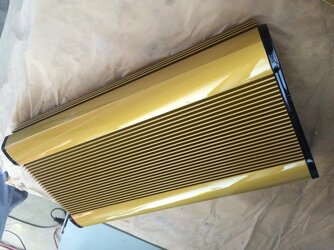

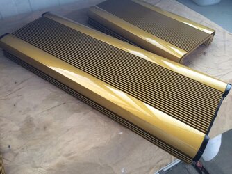

So endlich persönlich beim Lacker gewesen, sehen sehr geil aus, bin gespannt wenn sie fertig sind. Habe noch mal Fotos gemacht mit den schwarzen Endstücken :)
