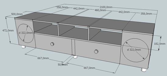

Da ich selber ein sideboard plane mit integrierten subs habe ich mir mit dem kostenlosen sketchup etwas entworfen, von der idee her entspricht das wohl ziemlich genau dem was du vor hast.
Ich habe als subwoofer quasi 2x den mivoc AWM 124 gewählt basierend auf diesem bauvorschlag:
http://forum.poisonnuke.de/index.php?ac ... d&TID=3466
Das ganze dann kombiniert und integriert in ein sideboard welches 2 schubladen haben sollte für kleinkram und darüber platz für den center, AV reciever und player. Die höhe und tiefe hat der "sub awm12" quasi vorgegeben. Den mittelteil kann man ja nach belieben gestalten. Aus dieser idee heraus habe ich mir mal dieses sideboard erstellt wie es in etwa aussehen könnte. Wenn du möchtest kann ich dir die 3D datei schicken dann kannst du das ding genauer anschauen, drehen, maße ändern etc....also ich finds nahezu ideal was meine vorstellung angeht:
[attachment=0:14j83rqa]sideboard forum.jpg[/attachment:14j83rqa]
