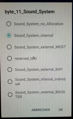

Muss ich da was umcodieren wenn ich das Gerümpel gegen was vernünftiges tausche? OEM HU soll bleiben.

@JanSQ: weißt du, oder kannst du in Erfahrung bringen, was die Radiocodierungen beim Leon 5F bedeuten:
Ich kenne da 3 verschiedene System,
Basis mit 4 oder 8 LS kein externer Verstaerker
SEAT Sound mit 10 LS kein externer Verstaerker (nicht sicher)
BEATS Sound mit 10 LS und externer MOST Verstaerker
