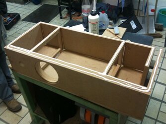

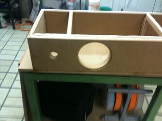

so, hat lange gedauert, aber jetzt eghts weiter. Das erste Gehäuse ist fertig zusammengebaut, muss aber noch foliert werden und das 2. Gehäuse muss noch zusammengebaut werden. Habe gerade schonmal eienn vorsichtigen test gemacht, da ich ja die Frequenzweiche noch nicht habe, aber ich bin mehr als begeistert. Wenn die nachher noch richtig befeuert werden und die Weiche dran hängt dasnn klingt das garantiert mega geil.
Ich habe momentan nur 2 Bilder wo das Gehäuse bis auf das letzte Seitenteil zusammengebaut ist. Komplettbilder folgen noch.

FUBU schrieb:
Da hast du mal so ziemlich alles falsch gemacht :wall:
Solche comments finde ich auch absolut unfair, wenn man schon jemanden so seiner Freude berauben muss, dann doch bitte wenigstens mit Erklärung, was und wie du es meinst! :stupid:
Das Volumen stimmt ja....
Der TMT sitzt viel zu tief, der muss nach oben, das Rohr MUSS hinterm TMT, unter Verwendung der Micro 5er Weiche kommt der Hochtöner 5cm zurück versetzt oben drauf....auf dieser Basis wurde das Gehäuse vom Thomas entwickelt...und nur dann klingt das auch alles :thumbsup:

Dir ist aber schon bewußt das der Threaderstller mit der Serie 7 rumbastelt,oder?!
