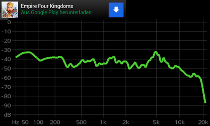

habe jetzt mal aus Spaß an der Freud "FrequenSee" angemacht ... in meinem Auto sind wohl beide HTs im Eimer:
Ich würde mal vermuten daß da das Mikro im Handy nicht mehr mitkommt.

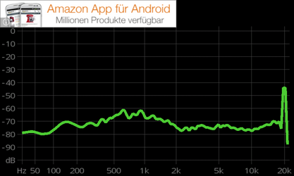

hab mal in audacity ein Testton mit 20kHz erstellt und laufen lassen. Ich höre ihn nicht ... meine Ohren haben nen Schlag weg, das weiß ich ... aber mein Handy "hört" ihn ...
Wenn das die gratis Version von Frequensee ist, dann taugt die nichts. Keine Kalibrierung deines mikrofons möglich.
Schau dir mal rta oder rta pro an (hab die pro version auch im Internet gefunden).
Bei meinem Handy hat Frequensee znd einige andere nicht kalibrierbare Progs nen Peak bei 10kHz, nen starken abfall im Hoch und Tiefton. Liegt wohl daran, dass mein Handy Mikro stark auf Sprachaufnahme optimiert ist.
Erst durch das kalibrieren mit rta gings weg. Direktvergleich mit Mikro von AS und pc steht noch aus. Die gemessene Kurve sieht aber der am pc gespeicherten sehr ähnlich.

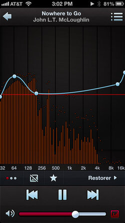

Ich habe rein zufällig eine BOMBASTISCHE App für iPhone/iPad gefunden.
Es geht um ein Equalizer Pluging zu dem Denon Musik Player. Der Player selbst ist kostenlos und eine 08/15 App, aber das highlight ist der aktivierbare Equilizer (kostet 1,79EUR). Das geniale dabei ist, dass man sehr bequem, schnell und flexibel verschiedene Kurven simmulieren kann und das Ergebnis sofort hört. Ich halte es für sehr hilfreich, wenn ich z.B. nach einer störenden Frequenz/Resonanz suche, diese per EQ (und zwar schmallbändig) probeweise ausbügele und sehe, ob der gewünschte Effekt auftritt. Weiterhin, ich kann damit sehr einfach und schnell eine Wunschreferenzkurve zusammenstellen/ausprobieren (jeder hat andere Vorlieben, anderes Aufbau,...).
Gerade das letzte halte ich für die "Einsteller" und "Einmesser", die im Auftrag handel, als besonders interessant und nutzlich. Damit können sie sehr einfach und schnell dem "Auftraggeber" unterschiedliche Möglichkeiten/Kurven voführen (Abruf gespeicherter Referenzkurven) und sich auf den "Kundenwunsch" einigen könnten.
Man kann durch viele flexibel gesetzte Punkte verschiedene Kurven genau definieren, speichern und abrufen
https://itunes.apple.com/de/app/denon-audio/id520604518

Ich konnnte mich nicht bremsen und habe in der Mittagspause a bisserl mit dem gerade gefundenen Denon Equalizer gespielt. Was man damit noch aus dem DSP-Setup rausholen kann ist unglaublich! GENIAL GENIAL GENIAL
Ich weis genau, welche EQ-Schieber ich nach der Arbeit schubsen werde :-)
gibts da auch die möglichkeit eine referenzkurve zu laden?
"von extern" zu laden nicht, aber selber am iPhone/iPad definieren, speichern und wieder abrufen/laden
