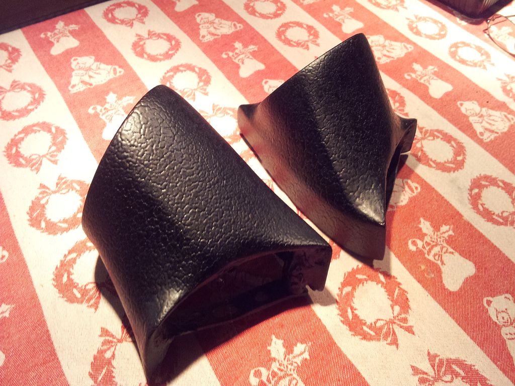

die Optik vom Griff hätte ich gerne auf dem Dreieck.
Hat jemand nen Tipp wie ich das hinbekommen könnte? Gibts da nen Effektlack oder matt Lacken und fein schleifen?

Ja, mit nem Buntlack 'Matt' aus ca. 1 Meter Entfernung besprühen, dann bekommst Du den leicht körnigen Effekt.

Ja, Lack inner Sprühdose.
Es muß aber auf jeden Fall 'Matt' sein, ich habs mal mit 'Seidenglanz' gemacht aber das ist nicht so gut.
Die ersten 2 Bilder zeigen Spiegeldreieck und MT-Ring mit schwarzem Lack 'Matt' und die anderen 2 mit schwarzem Lack in 'Seidenglanz.

Is befürchte ich alles nicht wie dus gern willst. Ich rate dir zu Struktur Effekt Lack Seidenmatt von OBI. Danach mit mattem Klarlack drüber.
Hier das Ergebnis davon an meinen A-Säulen:

Diese Methode scheint einfacher zu sein als meine.
Sieht echt gut aus mit Deinen A-Säulen. :thumbsup:
