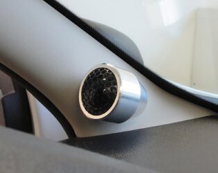

Schön dezent ! Ist das schwarze Zeug um die Alu Aufnahme Sikaflex ?
