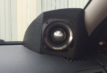

Hallo. Ich habe mit dem zeug schon meine Subwoofer Box lackiert und meine tweeter gehäusen.
hier ein bild
das zeug wie schon gesagt strocknet verdammt schnell :thumbsup:
mfg christof

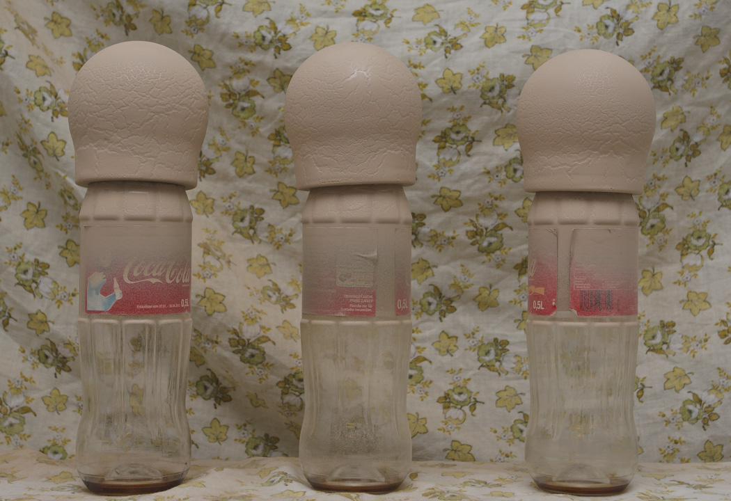

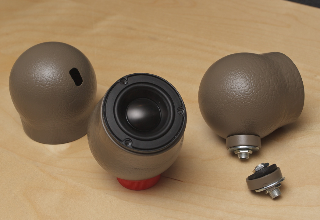

Wenn es mehr der AB-Optik entsprechen soll, dann kann man auch Leder-Strukturlack in Spraydose nehmen.
Hier gesprayt
Und dann drüberlackiert
