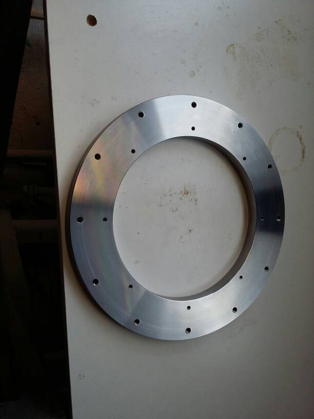

Für einen 8zöller ist so ein Ring praktisch.
